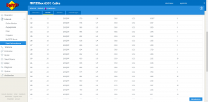

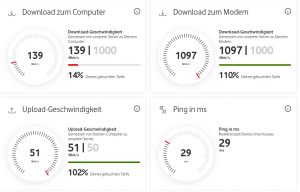

Kannst du bitte ein Screenshot eines Speedtests hochladen?
Bitte auch vom Tab "Übersicht" von der Fritzbox, mit maskierten MAC addressen.
  • Fritzbox 6591 mit Gigabit - was ist hier los? Beitrag #682
klar Test war jetzt kurz aus der Hüfte mit leerem netzwerk etc. komme ich noch 30-40mbit besser aktuelles OS 7.21 ist drauf (keine labor)

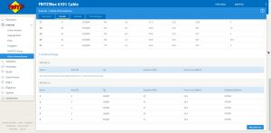

Erstell bitte mal mehrere Screenshots, bei dem man alle (!) Kanäle deiner Fritzbox sehen kann. Aktuell haben wir nur 1-12 + OFDM gesehen. Es fehlen aber die Upload Kanäle bzw. die weiteren Downstream-Kanäle.
Bitte mal die Speedtests nur(!) per Gigabit LAN (kein WLAN) durchführen, möglichst an 1-2 verschiedenen Endgeräten um andere Probleme im Netzwerk/Konfiguration auszuschließen zu können.

Speedtest habe ich einige durchgeführt über Gbit und das Ergebnis variert auch je nach netzauslastung und server bei ca 200-250mbit. MAX ! mein Netzwerk als fehlquelle (abstand,durchdringung,falsch konfigurierte karte etc.) würde ich ausschließen da ich dies teilweise auch resetet habe und vor fritzbox wechsel der datendurchsatz mit den selben einstellungen und aufbauten bei 110% der Leistung lag.

  • Fritzbox 6591 mit Gigabit - was ist hier los? Beitrag #685
Da haben wir's doch. Melde eine Störung und lass die Uploadkanäle einpegeln, die sollten zwischen 40-50 sein.
  • Fritzbox 6591 mit Gigabit - was ist hier los? Beitrag #686
Daran liegts garantiert nicht, dann eher an der Einstrahlung auf 538 und 498Mhz.
Den Upstream kann man zwar noch etwas nachpegeln, ein etwas zu niedriger Sendepegel dürfte aber überhaupt keine negativen Auswirkungen haben.

Nein, die gehen auch rein über die Docsis 3.0 Kanäle, auch wenn dadurch die Gesamtauslastung jener am Node (für alle die daran angeschlossen sind) steigt.
Per se sehe ich jetzt nichts an den Pegelwerten, was die Störung auslösen könnte. Der Upload ist weder gestört noch hat er einen deutlich zu niedrigen Pegel. Da passt alles (Außer der Modulation mit QAM16, was aber auch andere Gründe haben kann).
