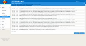

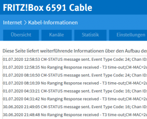

Oder das, was ich bei mir immer im Logfile sehe.
Alle paar Stunden dieses "No Ranging Response received - T3 time-out"
Allerdings bemerke ich diese Time-outs nicht.
  • Fritzbox 6591 mit Gigabit - was ist hier los? Beitrag #629
Die T3 Timeouts hab ich auch, das ist nicht das Thema.

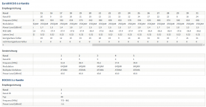

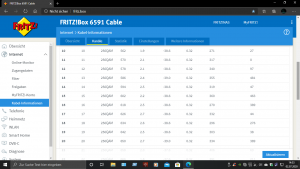

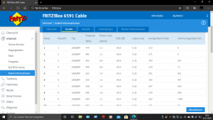

Das sind meine aktuellen Werte:
  • Fritzbox 6591 mit Gigabit - was ist hier los? Beitrag #638
  • Fritzbox 6591 mit Gigabit - was ist hier los? Beitrag #641
Wird bei mir nicht angezeigt, da ich wie oben gesagt meine Bandbreite nahezu immer voll anliegen hab.
Es geht mir hier auch nicht um fehlende Bandbreite sondern um die stĂ€nden AbbrĂŒche (keinen Sync).
Ob das normal ist weiß ich leider nicht, das mĂŒssten dann die "Experten" beurteilen.
Ich habe mich um das Log noch nie richtig gekĂŒmmert, da ich bis vor dem Cable Max null Probleme hatte.
Hallo MSE(db) ist nicht im soll ! sie sollte bei 37-39 db Liegen und der Upstream Powerlevel bei 46-47 dBmV ! ich wĂŒrde da doch eine Störung melden mit dem Hinweis das bei dir Nachgepegelt werden muß

Das sind ja ganz neue Grenzwerte, ziemlich kleiner Bereich ;) Und beide nicht korrekt.

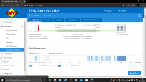

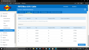

Ich hatte im Januar und Februar 2020 die gleichen Probleme wie Blu3bird und nach dem der 3 Techniker noch mal Nachgepegelt hat ich seitdem keine AbbrĂŒche und (keinen Sync) Fehler mehr ! und die Korrigerbaren und Nicht korrigierbare Fehler sind auch im 4stelligen Bereich geblieben

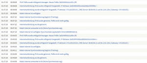

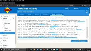

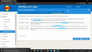

Und so Sah es noch im Februar 2020 aus !
