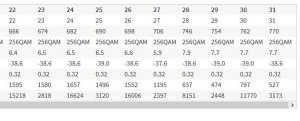

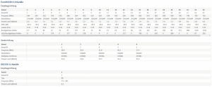

Guten Abend.
Hier sind ja einige unterwegs, die mit sehr hohen Fehlerraten auf 498 MHz zu kämpfen haben. ich habe seit ein paar Tagen nun auch einen Gigabit-Anschluss und bei mir tritt das "Problem" ebenfalls auf. Innerhalb kürzester Zeit auf Kanal 4 (498 MHz) Fehler im sechsstelligen Bereich, Kanal 5 (522 MHz) ist noch ganz leicht betroffen, die anderen Kanäle sehen okay aus.
Hat mittlerweile jemand einen Grund dafür gefunden? Eine DVB-T2-Einstrahlung vielleicht? Oder liegt es an Vodafone/UM? Eine defekte Box kann ich mir eigentlich nicht vorstellen, die würde doch wohl auch auf anderen Kanälen solche Fehler zeigen, oder?
Habe den Router heute morgen um 7 Uhr neu gestartet und bin aktuell bei 212.354 Fehlern auf Kanal 4 und 847 Fehlern auf Kanal 5. Die anderen Kanäle sind alle irgendwo zwischen 0 und 30 Fehlern.

Da es sich um korrigierbare Fehler handelt, nicht weiter tragisch.
Sofern du keine Probleme hast, braucht dich das nicht wirklich interessieren

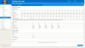

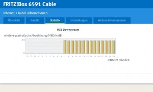

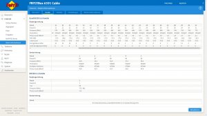

Meine neue FB 6591 ist mittlerweile auch angekommen. Packet loss scheint behoben zu sein. Massive Bandbreiteneinbrüche bis auf ~100mbit (auch abseits der prime time) bestehen weiterhin. 1st level und Techniker haben erst gesagt das Segement sei überlastet. 2nd level sagt Segment sei nicht überlastet.
Jetzt kommt aber der eigentliche Hammer:
Neue FB6591, selbes Koax Kabel, selbes Netzteil = Genau das Fehlerbild, was hier viele beschreiben -> massiv viele korrigierbare und unkorrigierbare Fehler auf insgesamt 12 Kanälen.
Alte FB6591, selbes Koax Kabel, selbes Netzteil = absolut saubere Leitung, Pegelwerte und Fehlercounter super. Siehe meine vorherigen Beiträge / Screenshots.
Anbei die aktuellen Pegelwerte der neuen FB6591. Die Laufzeit hat da ca. 10min betragen. Insbesondere bei 2 Kanälen ist die SNR sehr schlecht. Wie die Teilblöcke vom OFDM Kanal aussehen weiß ich nicht. Waren vorher, mit der alten FB6591, bei max. -7,4 - also gut.
Kann mir das bitte wer erklären? Wie wahrscheinlich ist es, dass man 2 defekte FB6591 bekommt. Beide waren originalverpackt, keine Retoure. Die 1. FB6591 hat Bandbreitenprobleme + packet loss zeigt aber keinerlei Fehler an + Pegelwerte absolut sauber. Die 2. FB6591 hat "nur" noch Bandbreitenprobleme zeigt aber extrem viele Fehler an + Pegelwerte schlecht. Ich komme auf weiterhin am selben CMTS raus.
Zusätzlich habe ich jetzt minütlich 1-2 "lost MDD Timeout" Meldungen. Super.
Immerhin kann Unitymedia nun meine Störung nachvollziehen und schicken erneut einen Techniker.
Jemand noch eine Idee?

Ich konnte mir es wirklich nicht vorstellen, aber was soll es sonst anderes sein. Ich habe extra bevor ich auf die neue FB6591 geswitched habe, mir die alten Werte noch angeschaut. 30min später nach Aktivierung der neuen FB6591 schaue ich mir dort die Werte an und denke ich sehe nicht recht.
1. FB6591 ist Mitte Februar 2020 hergestellt worden
2. FB6591 ist Mitte April 2020 hergestellt worden
  • Fritzbox 6591 mit Gigabit - was ist hier los? Beitrag #593
Ja die Kiste ist Schrott. Selbes Phänomen wie meine erste Box hatte. Schau dir deinen Kanal 4 auf dem Bild an, dort ist der MSE auf -30.0 dB, was dann zu Lost MDD Meldungen führt. Auf den anderen Kanälen mit den ebenfalls schon nicht mehr darstellbaren unkorrigerbaren Fehlern wirds auch so sein das dort der MSE wahrscheinlich teils sehr schwangt bzw. random abfällt und dann zusätzlich noch diese Fehler Milliarden Fehler verursacht.
Fazit mit der 6591 hat sich AVM definitiv keinen gefallen getan. Meine aktuell laufende ist aus Ende 2019. Die 2020er Charge scheint zum Großteil ein großer Griff ins Klo zu sein....

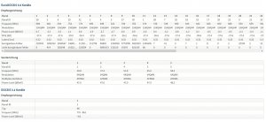

In der Regel an einer kombination aus beidem, immer vorausgesetzt das die Leitung korrekt und vernüftigt eingepegelt ist.
Der PowerLevel vom US ist in der Tat, wie Andreas1969 schreibt, ein wenig außer dem tollerierten Range. Wundert mich das dies dein Techniker nicht korrigiert hat, du hattest ja bereits einen da? Aber eventuell war es nicht möglich, da er ja sagte es wäre ein Problem außerhalb deiner Anlage. Hier auf jeden Fall nochmal nachhaken falls nicht innerhalb von ein paar Wochen was passiert.

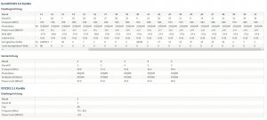

leider muss ich mich hier ebenfalls einreihen.
Land NRW. Produkt 3Play mit Komfort-Anschluss für Telefonie.
Wir sind Anfang Juni von einer 150er Leitung auf die 1000er umgestiegen. (F!B 6490 cable auf F!B 6591 cable).
Herstellungsdatum der F!B 6591 cable: 15.04.2020
Von Anfang an gab es massive Verbindungsprobleme.
Zu häufige Lan und Wlan Aussetzer (Horizonbox und Telefonie lass ich jetzt mal weg, dass funktioniert mittlerweile)
Getauscht/ersetzt bzw. hinzugefügt wurden bis her:
Externer Verteiler
HÜP
Dämpfer am interen Verteiler
Pegelwerte wurden optimiert
Laut letzten Techniker sei die Leitung jetzt top eingestellt.
An der F!B kommeen laut Speedtest 1097 mbit an.
Aber:
Obwohl die F!B mittlerweile mehrfach auf die Werkseinstellungen zurückgesetzt wurde,
hat sich die Download-/Upload-Geschwindigkeit nicht verbessert.
Mit einer "nackten" Box - WLAN ist ausgeschaltet, Powermode aktiv,
1 LAN Port mit CAT 7 Kabel direkt verbunden - liegen folgende Werte an:
Down 253 mbit, Up 46-53 mbit, Ping 14-16 ms
Wenn LAN Port 1 und 2 mit jeweils einem GB-Switch belegt sind und WLAN
(Mesh Netzwerk) aktiv ist, bricht alles ein:
Down 4 - 87 mbit, Up 1 - 15 mbit, Ping 13-18 ms
Bis dato konnte noch keine akzeptable Geschwindigkeit erzielt werden.
Letzte Aussage der Hotline:
12 Wochen auf Ersatzgerät warten, falls dies überhaupt etwas bringt.
Empfehlung: Besser eigene Box kaufen
Und nun? Was könnt Ihr etwas zu den Werten und Fehlermeldungen sagen?
es ist wirklich viel Geduld angesagt. 12 Wo auf eine Ersatz-F!B warten, ist schon heftig.
Ich messe zurzeit fast täglich die Werte, damit ich eine entsprechende Dokumnetation vorlegen kann.
Die neuesten Daten hänge ich noch einmal an.
Bei den weiteren Information ist folgendes hinzugekommen:
"22.06.2020 02:51:46 RNG-RSP CCAP Commanded Power in Excess of 6 dB Below the Value Corresponding to the Top of the DRW; "
Ansonsten weiterhin die TLV 11, T3, Code: 5 ... Meldungen.

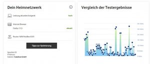

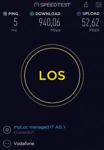

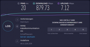

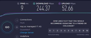

Was ich nicht ganz verstehe ist, dass sich beim Speedtest unterschiedliche Messungen ergeben.
1. Speedtest.net über Browser
2. Speedtest über installierte Software mit demselben Server verbunden wie in Punkt 1. (Diesem Testergebnis nach, scheint alles ok zu sein?!)
3. Vodafone Speedtest (die Vergleichswerte habe ich auch einmal angehängt; die hohen Ausschläge erhalte ich nur bei enem Werksreset der F!B)
Könnt Ihr Euch dies alles bitte noch einmal ansehen?
Vielen Dank im Voraus.

Speedtest üer den Browser kannst eh vergessen
da geht ja schon so einiges verloren
Speedtest über Sotfware ist relativ genau
So sind meine Erfarungen
  • Fritzbox 6591 mit Gigabit - was ist hier los? Beitrag #600
Das kommt drauf an, welcher Browser und wie Leistungsfähig der PC generell ist. Weil hohes Datenvolumen drückt auch auf CPU RAM und hdd.
Bei mir macht es keinen Unterschied ob per Browser oder app, bis auf ne kleine Toleranz ist das Ergebnis ziemlich gleich.
