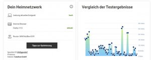

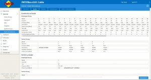

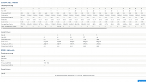

Hallo Zusammen,
man sucht ja hin und wieder das Haar in der Suppe. Mein Anschluss funktioniert soweit. Bis auf die paketverluste hin und wieder wenn ich mit Ping ein wenig teste. Hier mal die Werte der Fritzbox und ein aktueller Speedtest.
Die Pegelwerte haben ja schon manche Leute als etwas zu hoch angesehen. Und diese vielen korrigierbaren Fehler und teilweise unkorrigierbaren lassen die Frage in mir aufkommen ob ich auch mal einen Techniker beauftragen soll das ganze nochmals einzumessen oder vielleicht hab ich auch ne fehlerhafte Fritzbox erwischt.
Fragen über Fragen aber schaut selbst:

Da du selbst sagst, du hast keine technischen Einschränkungen würde ich da auch erstmal nichts unternehmen. Die Pegelwerte sind jetzt auch nicht in irgendeiner Art und Weise besorgniserregend.
In Punkto korrigerbare/unkorrigerbare Fehler sieht deine 6591 mehr oder weniger identisch aus wie die 6591 bei meinen Eltern (selbe Frequenzen betroffen). Auch dort läuft der Anschluss, einzig die Fehler machen einen natürlich ein wenig stutzig. Aber wie gesagt, es läuft ohne Probleme!
Wie wir jetzt in den letzten Tagen gelernt haben, kommen diese Fehler zu 99% von der FritzBox selbst. So war es bei meiner Box und auch bei der Box von krosscheck der Fall - mit dem Unterschied das es bei uns so extrem war und die Leitung dadruch regelmäßig zusammengebrochen ist. Die Box von dir und auch die von meinen Eltern wird in irgendeiner Art und Weise auch einen defekt haben, jedoch nicht so ausgeprägt das es stört. Aus diesem Grund habe ich entschlossen hier auch erstmal nichts zu unternehmen.
Da bekanntlich noch immer viele defekte Boxen unterwegs sind, ist es also nicht ausgeschlossen, dass du im Falle eines Austauschs eine noch schlechtere Box bekommst und im schlimmsten Fall mehr Probleme hast wie vorher. Musst du also selbst wissen, ob du aktuell die Zeit hast und du dir diesen Spaß antun möchtest oder ob du den Austausch deiner Box auf einen späteren Zeitpunkt verschiebst. z.B. wenn du tatsächlich technische Probleme/Einschränkungen an deinem Anschluss hast ;) .

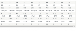

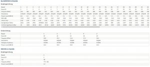

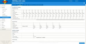

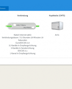

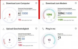

Hallo Leidgenossen,
ich muss mich hier leider einreihen.
Ich wurde Mitte März von einem 2Play 400mbit auf einen Cablemax 1000mbit Tarif umgestellt. Samt Wechsel von FB6490 auf FB6591.
Seitdem habe ich massive Geschwindigkeitsprobleme. Relativ unabhängig von den Tageszeiten und sehr schwankend.
FB6591 mit 7.13 und IPv4
Direkt an FB6591 mit CAT 6 Kabel angeschlossen
Die Geschwindigkeit schwankt zwischen ~ 50mbit bis ~1000mbit. Aber wirklich nicht selten bei ~150-250 mbit. Die FB6591 zeigt permanent 1095/54 mbit an.
Ich habe mir einige Messwerte hier angesehen, denke meine sollten dahingehend i.O. sein? Einzig der DOCSIS 3.1 Pegelwerte kommt mir etwas niedrig vor?
Laut einer Liste sollte der sich bei +-0 bis +- 3.0 bewegen, oder sind die Infos falsch bzw. gibt es da eine neue Liste?
Ich habe auch nach längerer Uptime kein großartiges Problem was die Fehlercounter betrifft, also zumindest davon bin ich anscheinend nicht betroffen.
Es war bereits ein Techniker vor Ort welcher die Leitung an der Dose von den Pegelwerte einwandfrei messen konnte und das Problem an den Innendienst weitergeben will...
Denkt ihr es kann mit einer Überlast an der Gegenstelle zusammenhängen, gibt es hier eine Liste von bekannten betroffenen Gebieten? Ich komme aus Bad Homburg 61348.
Durch die massiven Schwankungen bekomme ich unter ~ 100mbit teilweise massive Probleme mit "cloud pc gaming" (shadow), was dann in massiven packet loss ausartet und extrem nervig ist.
Ich wäre sehr dankbar, wenn jemand von euch mal auf die Werte schauen könnte ob dahingehend doch etwas ableitbar ist. Der Techniker hat auf mich jetzt nicht den besten Eindruck gemacht, er meinte es müssen 6 DOCSIS 3.1 Kanäle angezeigt werden - wird ja wohl nicht stimmen?

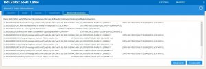

Ansonsten sehe ich im Log noch teilweise die T3 Timeout Meldungen.
edit: Derzeit wieder nur, an unterschiedlichen Geräte mit unterschiedlichen Speedtests, nur ~ 70-120mbit. Das ist nicht mehr normal. Direkt mit 2 unterschiedlichen CAT 6 Kabel an der FritzBox. Die Netzwerkadapter laufen definitiv auf 1gbit (forced!). Eine Einstellung bzgl. green mode / 100mbit gibt es bei der Unitymedia / Vodafone FB6591 anscheinend nicht? Habe nichts gefunden.

  • Fritzbox 6591 mit Gigabit - was ist hier los? Beitrag #536
In BW soll es -10 bis 4 dBmV sein. Wobei du in der Fritzbox nicht den gesamten Bereich siehst.
Bei einer Segmentauslastung wäre es tageszeitabhängig.
Sind ok.
Es gibt aktuell nur einen OFDM.
  • Fritzbox 6591 mit Gigabit - was ist hier los? Beitrag #537
Sind ok.
Danke dir.
Das lässt mich allerdings nur noch ratloser dastehen. Wenn die Werte i.O. sind und wahrscheinlich auch keine Überlast ist. Dann kann es ja nur noch die FB6591 sein. Oder was meint ihr? Hatte die Probleme hier schon wer?
Ich werde die FB6591 auf Werkseinstellungen reseten, erhoffe mir dadurch aber ehrlich gesagt keine Verbesserung.
Die Einträge im Log sind unbedenklich?
Ich wünschte ich hätte nicht von meinem 400/40 FB6490 Tarif gewechselt, never change a running system... bestätigt sich einmal mehr.
  • Fritzbox 6591 mit Gigabit - was ist hier los? Beitrag #538
Hast du Nachbarn mit denen du Vergleichen kannst?
Hatte kürzlich auch Geschwindigkeitsprobleme und ein Kollege welcher im selben Segment wohnt kam auf exakt die selben schlechten Werte wie ich. Somit konnte ich schon mal meinen Anschluss/meine Fritzbox ausschließen. Bei mir war der Spuk zum Glück nach 14 Tagen von alleine wieder vorbei.

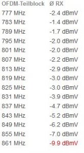

Die Anzeige des OFDM in der Fritzbox ist quasi nutzlos. Dessen Spektrum reicht von 775-861Mhz, das einzige was dir die Fritzbox anzeigt ist der Pegel auf 823Mhz. Wenn du Pech hast und dein Pegel am Ende des Frequenzbandes extrem wegbricht, hast du auf 861Mhz vielleicht unter -10, einen extrem schlechten SNR und daraus resultierend massig Paketverlust.
So sieht das bei mir aus und das ist sogar noch recht zart. Da gibt es etliche Fälle wo das Signal am Ende noch viel stärker einbricht.
  • Fritzbox 6591 mit Gigabit - was ist hier los? Beitrag #540
Müsste ich mich mal umhören, direkt im Haus wirds schwierig und die meisten anderen sollten FTTH Telekom haben (wurde 2013 als Pilotstadt hier komplett ausgebaut). Da stand "mein" Haus aber noch nicht und der Bauträger hat es versemmelt und einen Kupfer APL hingesetzt...
Allerdings habe ich jetzt die Rückmeldung von Vodafone, dass anscheinend der mibe-slot (so wurde es mir an der Hotline buchstabiert) komplett überlastet sein soll. Das sei bereits bekannt. Nur komisch, dass das quasi den ganzen Tag so ist. Ich werde jetzt verstärkt noch Nachts nach 24 Uhr Vergleichsmessungen machen.
Ich kann einfach nicht glauben, dass die Leitung dann wirklich teilweise auf 70mbit drosselt. Mir wäre es ja egal wenn vorübergehend nur ~ 300mbit ankommen würden, aber 70mbit ist absolut inakzeptabel.
Interessant, danke für die Aufklärung.
Wie kann ich das dann überprüfen? Ich denke mein packetloss kommt aber daher, dass die Bandbreite teilweise unter ~ 100 mbit sinkt und daher nicht mehr ausreichend für den cloud pc ist. Ohne parallele Auslastung habe ich (bis jetzt) keine packet loss feststellen können.

(Mesh Netzwerk) aktiv ist, bricht alles ein:
Down 4 - 87 mbit, Up 1 - 15 mbit, Ping 13-18 ms
Bis dato konnte noch keine akzeptable Geschwindigkeit erzielt werden.
Letzte Aussage der Hotline:
12 Wochen auf Ersatzgerät warten, falls dies überhaupt etwas bringt.
Empfehlung: Besser eigene Box kaufen
Und nun? Was könnt Ihr etwas zu den Werten und Fehlermeldungen sagen?
  • Fritzbox 6591 mit Gigabit - was ist hier los? Beitrag #548
Hi.
Du benötigst leider ganz viel Geduld und starke Nerven. Melde wieder eine Störung. Die Werte sehen mMn nach gut aus. Ich kann mir vorstellen, dass ein Hardwaredefekt vorliegt, der Techniker soll eine andere Box am Anschluss testen.
  • Fritzbox 6591 mit Gigabit - was ist hier los? Beitrag #549
Der Witz ist ja beim vf-Speedtest, das die Geschwindigkeit zum Modem immer top ist, zum Computer dann aber massiv einbricht. Das ist bei mir auch so: zum Modem über 500, zum PC über cat6 dann nur rund 260. Soll angeblich an veralteter Hardware liegen ...🙄
  • Fritzbox 6591 mit Gigabit - was ist hier los? Beitrag #550
Versuch mal den hat schon oft gehollfen.
