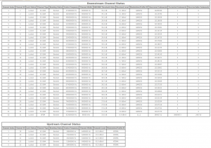

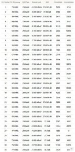

Komisch, der 474 MHz ist bei mir der einzige Kanal ohne unkorrigierbaren Fehler, ist aber auch keine Fritzbox
  • Fritzbox 6591 mit Gigabit - was ist hier los? Beitrag #503
Bei mir auch, vielleicht liegt der brach?
Vielleicht ist der ja für Business Kunden reserviert, damit bei denen im Auslastungsfall noch eine gewisse geringe stabile Bandbreite garantiert ist 🤔

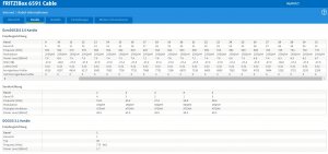

Ich habe am Mittwoch wieder einen Technikertermin. Jemand einen Vorschlag worauf ich ihn evtl explizit hinweisen soll?
  • Fritzbox 6591 mit Gigabit - was ist hier los? Beitrag #506
Sehr schön! Ich denke auch, dass hier Lieferprobleme nicht mehr das Hauptproblem der "nicht Verfügbarkeit" sind. Hier muss wirklich ein großteil der Kisten einen defekt haben!
Meine "neue" Tauschbox läuft jetzt seit Freitag super stabil, kann bisher nicht meckern.
Lass den Techniker am besten mal mit seinem Messgerät auf die in deiner Fritzbox extrem von unkorrigerbaren Fehlern betroffen Frequezen schauen. So haben wir es hier bei mir auch getan. Das Messgerät hat zwar korrigerbare Fehler gemeldet, nach Fehlerkorrektur war aber alles in Ordnung. Die Fritzbox hingegen ist auf den betroffenen Frequenzen in unkorrigierbaren Fehlern ersoffen.
Wenn die Leitung soweit okay ist, lass ihn mal eine neue Box an die Leitung hängen (braucht ja noch nicht gleich provisioniert werden) und schaut euch an ob die neue Box genauso Fehler produziert. Auch unter den Tauschboxen gibt es sicherlich noch sehr viele "defekte/schwarze Schafe". Sodass man hier auch Glück haben muss, dass der Techniker grad eine "gute" aufm Wagen hat.

Meine läuft besser seit dem der techniker hinten auf die fritzbox nen Dämpfer draufgeschraubt hat. Ohne den sehr viele unkorrigierbahre Fehler mit ihm wesentlich weniger.
Nur seit nem Leitungs Ausfall haben 3 Kanäle um die 700mhz extrem schnell viele korrigierte Fehler. Das war vorher nicht.

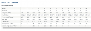

Ich hatte bevor die damals die frequenzen neu gewürfelt haben ne Leitung die war monate lang mit 0-10 unkorrigierbahren Fehler und unter 50k korrigierte.
Jetzt starte ich die Box und habe viele unkorrigierbahre und auf 3 Kanäle in 10 Minuten über 10k mittlerweile sind es schon 1000k korrigierte. 690 bis 7xx MHz aber erst nach einer Leitung die getrennt war oder was auch immer. Hatten 5 Tage nix kein Kabel verfügbar.
Ich frag mich nur warum der Dämpfer nötig ist ohne Dämpfer komme ich auch nur auf 500/700mbit und mit volle Bandbreite. Gut es gibt mit weniger kaputte bzw reparierte packete.

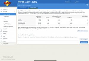

Nur der Onlinezählerbug könnte langsam echt mal behoben werden. Ist echt lächerlich. Bildschirmfoto 2020-06-06 um 14.45.16.pngBildschirmfoto 2020-06-06 um 14.49.23.png

Was ist der Onlinezählerbug?
Dass die angezeigten Daten unter "Internet => Online-Monitor => Online-Zähler" nicht korrekt bzw. der Realität entsprechen. Zumindest ist dies bei der 7.13 Firmware der Fall.
  • Fritzbox 6591 mit Gigabit - was ist hier los? Beitrag #523
Genau richtig aber es ist bei der 6591 von Anfang an der Fall bis zur aktuellsten Firmware.
Wenn du guckst empfangen gestern 556mb. Ich habe locker 3 speedtest mit 920mbit gemacht (einer verbraucht schon mehr mb) und paar youtube videos in 4K und Netflix Episoden in 4K geguckt. Das kann nicht stimmen. Ich würde fast sagen das Datenvolumen wird ca 100x weniger berechnet.
  • Fritzbox 6591 mit Gigabit - was ist hier los? Beitrag #524
Stimmt, sehe ich auch gerade. Bei mir wird etwa um Faktor 10 zu wenig an Daten gezählt.

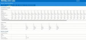

Hi.
Hi.
wurde auf diesen Thread hier im März aufmerksam und hatte über Fehler der Fritzbox 6591 berichtet.
Diese Fehler kann ich hier bestätigen, genau auf diesen Frequenzen, ab 578 MHz alles gut.
Der DS leider derzeit nicht aber ich habe Internet. Viel mehr regt mich die immer wiederkehrende auf, das nervt nur noch, ebenso die Wartezeit auf eine korrigierte Firmwareversion.
Mal was positives:

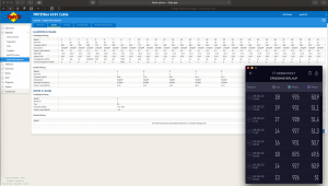

Ich hatte vergangenen Mittwoch einen Technikertermin, möchte hier auch nur kurz erwähnen, dass ich an diesem Tag eine neue Fritzbox erhalten habe und seit dem die unkorrigierbaren Fehler der Vergangenheit angehören.
