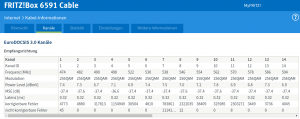

So... heute mal etwas positves.
Da die ganzen sporadischen Neustarts, die ständige anhäufung der Fehler in der 6591 sowie jetzt neuerdings noch das abfallen der MSE auf einigen Kanälen immer schlimmer wurden, habe ich das ganze mal ausführlich an UM/VF gemeldet.
Nachdem UM/VF nach knapp 25 Tagen endlich mal auf meine Problemmeldung reagiert hat (war wohl zu detailiert und keiner wollts bearbeiten, keine Ahnung ich weiß auch nicht warum das so ewig gedauert hat) und wohl offensichtlich genau wie ich der Meinung war, die Fehler die in meiner 6591 Protokolliert werden (korrigierbar/unkorrigierbar) sind nicht normal, durfte mich ein Techniker besuchen.
Zunächst die Leitung gemessen, alles super - Messgerät zeigt keine derartigen Fehler an, wie es die FB tut. Also FB getauscht und siehe da... keine Fehler in Millionenhöhe mehr vorhanden, MSE ist auch wieder dauerhaft stabil :eek: :cool:. Die Tausch Box hat jetzt folgendes Herstellungsdatum: 05.12.2019
Just 4 fun hier mal ein Vergleich der Werte
Vorher:
Nachher:
ToiToiToi bis jetzt läuft alles gut, die Werte sind stabil und Downloadspeed ist wieder da. Wenns so bleibt bin ich wieder wunschlos glücklich.
Also war hier tatsächlich die FB der Übeltäter, hier scheint wohl wirklich in sehr vielen Geräten ein defekt vorzuliegen. Unsere Vermutung das die Fehler teils vom Docsis 3.1 kommen, konnte zumindest bei mir ausgeschlossen werden, da der OFDM sauber ins Haus reinkommt.
Ich hoffe mal die Kiste bleibt jetzt stabil und ich muss mich nicht demnächst noch dem Nachbar Thread von krosscheck "" anschließen. Das wäre jetzt der worstcase 😅.
Vorher:
Nachher:
Bei mir wurde ja ebenfalls alles mehrfach durchgemessen, FritzBox und Dose getauscht und alles korrekt eingepegelt.
Nichts hat geholfen.
Interessanterweise ist es bei mir seit dem 14.5. so spontan stabil, wie es seinerzeit instabil geworden ist, 2 Wochen nach dem Tausch der FB. Kein einziger Resync mehr, einfach so. Entweder, die Nachbarn mit dem defekten Störgerät sind im Urlaub, oder Vodafone hat auf der Straße gearbeitet...

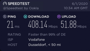

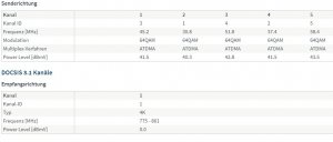

ich reihe mich hier ein: Cable1000 bei Unitymedia und eine eigene Fritz 6591 vom 28.02.2020. Sporadische Neustarts und Verbindungsabbrüche, die Box zeigt insbesondere auf Kanal 11 und 4 eine Menge unkorrigierbarer Fehler an, die Screenshots sind nach 11h uptime gemacht, rauschen aber gerade bei aktiver Arbeit hoch.
Ferner, im Vodafone Speed Test kommen max. 490MBit an - obwohl der Test bis zum Router die volle Bandbreite anzeigt.
Nun soll der Techniker kommen. Kann sich mal einer die Kanalwerte mal anschauen? Bin da nicht so bewandert..

Die Leistungsteste sehen Ansicht top aus. Vermute auch defekte Fritzbox. Kann aber auch nur mutmaßen. Schön wenn man es mit einer anderen Fritze mal testen könnte.

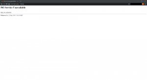

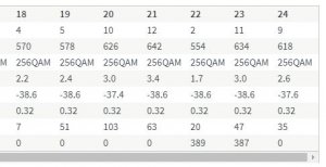

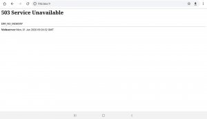

wurde auf diesen Thread hier im März aufmerksam und hatte über Fehler der Fritzbox 6591 berichtet.
[...]Allerdings berichten Leser auch über technische Probleme mit diesem Router. So gebe es Fehler im Frequenzbereich von 474 bis 570 MHz.[...]
Diese Fehler kann ich hier bestätigen, genau auf diesen Frequenzen, ab 578 MHz alles gut.
Der DS leider derzeit nicht aber ich habe Internet. Viel mehr regt mich die immer wiederkehrende auf, das nervt nur noch, ebenso die Wartezeit auf eine korrigierte Firmwareversion.
