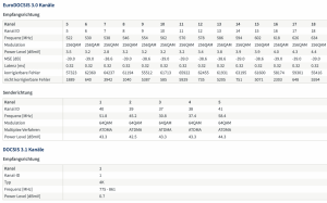

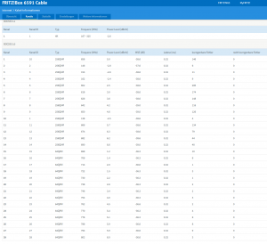

Hallo Zusammen,
hab ja nun paar Tage meinen Unitymedia/Vodafone Gbit Anschluss und soweit zufrieden damit. Hab mal wieder auf meine Kabelwerte geschaut und frage mich ob ich mir sorgen machen soll? Wie gesagt es lÀuft alles gut soweit hoffentlich verschreie ich es nicht. Aber schaut doch bitte selbst und gebt mir eure Meinung dazu ab. Danke. Ach ja die Verbindungszeit ist bei: 705 Stunden 12 Minuten 20
AnhÀnge
  • Fritzbox 6591 mit Gigabit - was ist hier los? Beitrag #439
die werte sehen eigentlich ganz gut aus und bei 700 stunden kommen schonmal paar fehler zusammen

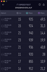

Hallo FritzBox6591 User. Seit 2 Tagen ist der Upload bei meinen 1000/50mbit richtig im Eimer. Schwankt zwischen 5 und 25mbit. Download ist full-speed 920mbit. An corona auslastung kann es nicht liegen. War sonst auch top. GefĂŒhlt nach dem Crash am MontagAbend. Hat das noch einer? Raum Ostwestfalen.

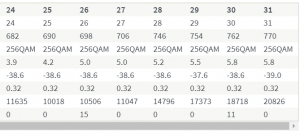

Pfuscher passt. Power Level lag vorher so zwischen -0.5 und 2, MSE war ĂŒberall zwischen 38 und 39. Nach dem Tausch war der Level bei 1-2 und die MSE auf zwei KanĂ€len bei 27, der Rest bei 35. Der 4K Kanal war aber durchgĂ€ngig bei -4.
Ich hab das dann reklamiert, und am Tag danach kam ein sehr netter Techniker der im Keller alles eingepegelt hat. Hat sich halt ĂŒber die 2 KanĂ€le beschwert, aber nicht mehr nach der Dose geschaut. Die war ja am Vortag vermeintlich professionell getauscht worden. Hab ich gestern dann hoffentlich vernĂŒnftig angeschlossen.
Nun sieht es nach 21 Stunden so aus:
Aber ich mache mir da keine grosse Hoffnung & glaube immer noch, dass es am Update der FB 6591 auf 7.13 liegt. Die FB vorher war wochenlang stabil und die getauschte FB hat die gleichen Probleme. Mindestens ein Resync innerhalb 24 Stunden.
