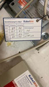

Hallo zusammen, ich hatte bereits 2x einen Techniker bei mir. Der erste hat nur im Keller den Verstärker neu eingestellt. Damals hatte ich noch die Vodafone Station. Das hat nichts geholfen. Der zweite Techniker hat ein neues Kabel vom Verstärker zur FritzBox gelegt. Auch hier keine Besserung.
Ich habe mehrmals am Tag teilweise über mehrere Stunden hinweg Internet Aussetzer und sehr hohen Paket Verlust, was das Spielen unmöglich macht. Kann mir jemand sagen, ob meine Werte in Ordnung sind? Laufzeit der FritzBox ca. 50 Stunden.

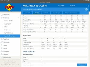

Also jetzt hat er es wieder an die Dose gehängt und sieht nun so aus:
was sagt ihr dazu

  • Fritzbox 6591 mit Gigabit - was ist hier los? Beitrag #381
Der Rückwegpegel ist zu gering. Hier sollte am Rückwegverstärker die Dämpfung erhöht werden.

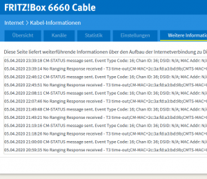

ich habe auch seit knap 2 Wochen den 1000er Vodafone Tarif und seitdem immer wieder mal Pingspikes in Spielen, Aussetzer in Videokonferenzen und heute dann Verbindungsabbrüche in Teamspeak.
Am Anfang habe ich das auf die Vodafone Box geschoben und mir dann einfach eine Fritzbox 6660 geholt. Die hängt nun seit Freitag an der Leitung(mit dem mitgelieferten Kabel) und was soll ich sagen, es ist nicht besser geworden...
In den Logs sind immer mal wieder Einträge von "No Ranging Response received - T3 time-out" zu finden. Das scheint auch mit den TS abrüchen überein zu stimmen.
Ein paar posts vorher hat jemand was von -4.0 auf dem DOCSIS 3.1 Kanal geschrieben. Bei mir steht da -6.5. Ist das besser oder schlechter?
Die Fritz ist auf der aktuellen Firmware 07.14. Jetzt ist die Frage wie ich da am besten weiter vorgehen, da ich die Fritz selber gekauft habe und Vodafone bestimmt auf Fehler meinerseits plädiert.

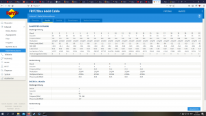

Kann sich jemand mal meine Werte anschauen? Das würde mir wirklich weiter helfen da ich Morgen den Anschluss schon 14 Tage habe und es damit schwieriger für mich werdne könnte.

  • Fritzbox 6591 mit Gigabit - was ist hier los? Beitrag #393
Powerlevel ist etwas zu niedrig -
Was für ein Coaxkabel wird verwendet?
Rückkanäle sind super, nur die Modulation ist schlech
  • Fritzbox 6591 mit Gigabit - was ist hier los? Beitrag #394
  • Fritzbox 6591 mit Gigabit - was ist hier los? Beitrag #395
Nein, mach am besten ne Störungsmeldung.
Ein Techniker sollte das neu einpegeln
