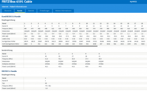

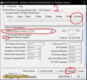

1.
Er hat mein Netzwerk raus gesucht mit dem ich über LAN verbunden bin: "Intel(R) Ethernet Connection (7) 1219-V" (müsst ihr euer Netzwerk raus suchen)
2.
Das Programm TCPOptimizer4.1 so einstellt wie im Bild 2
ACHTUNG: Ihr müsst das Programm als ADMIN starten. Sonst kommt ein ERROR.
Pc neu starten und dann könnte es laufen!
Könnte das jemand weiter Helfen???

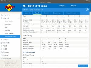

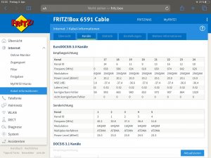

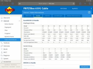

Hallo Zusammen,
hab hier mal nen neuen Kandidaten, mein bester Kumpel hat vor ein paar Tagen auch die 1000er mit Fritzbox bestellt allerdings scheint die Leitung nicht wirklich gut zu laufen. Bei diesen Werten auch kein Wunder oder? Da muss doch ein Techniker vorbei und das ganze mal sauber einmessen?
gruß und dank

  • Fritzbox 6591 mit Gigabit - was ist hier los? Beitrag #371
@helldriver es könnte auch an der Firtbox liegen oder an der Firmware 7.13 !
Bei mir sah es noch viel schlimmer aus!
Bitte verrucht das mal mit TCPOptimizer4.1 !
Vielleicht hilft das! Wenn nicht dann die Fritzbox so lange tauschen lassen bis es sauber ist.
Es gibt im moment sehr viele Probleme mit der 6591. Ich hatte 4 st. und jede hat andere Fehler am anderen Kanal angezeigt! Das Speed Problem muss aber nicht zwingend damit zu tun haben.
  • Fritzbox 6591 mit Gigabit - was ist hier los? Beitrag #372
Mir sehen die Powerlevel komisch aus im Vergleich zu meinen.

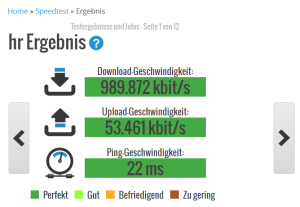

Der letzt Techniker hat Das Programm TCPOptimizer4.1 bei uns am PC installiert und unser Netzwerk optimiert.
Hust! ... lass dich dafür mal in zwei Meter Abstand drücken. :oops:
Es hat auch bei mir Funktioniert

  • Fritzbox 6591 mit Gigabit - was ist hier los? Beitrag #374
Das freut mich, das ich helfen konnte.
Die besten Werte erhalte ich aktuell bei dem Vodafone speed test. Ookla..speedmeter...wieistmeineip usw... ist oft ausgelastet.
