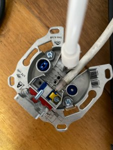

So, ich hatte jetzt 2 Techniker da. Einer hat vor ein paar Tagen die Dose getauscht und ist dann gaaanz schnell abgehauen. Der zweite hatte mehr Spass an der Arbeit und hat im Keller die Anlage richtig eingepegelt. Hat sich aber über 2 Kanäle beschwert und meinte, ich hätte eventuell ein defektes Kabel aus der Wohnung in den Keller. Komisch fand ich, dass vor dem Tausch der Dose (war meine eigene, selbstangebrachte DOCSIS 31 Dose von TRIAX) diese zwei Kanäle top waren, ich hatte überall ne MSE von -38 und keine -33 auf den beiden Kanälen.
Ich hab zum Spass mal die Dose aufgeschraubt, die der schnelle Kollege neu gesetzt hat.
Ich bin ja kein Profi, aber schon auf dem Bildchen auf der Dose sieht das anders aus. :oops:
Ich glaube, da wurde eine kleine Antennenanlage gebaut.
Hab das jetzt mal selbst so gemacht, wie es auf der Anleitung auf der Dose aussieht.
Kanal 538 und 626 sind seitdem sauber, mit -39.
Ich frage mich echt, was der Typ der die Dose getauscht hat, beruflich macht.
