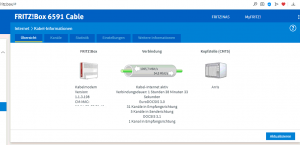

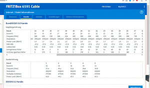

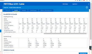

Ich hatte in den letzten Tagen den Twittersupport kontaktiert und dieser antwortete mir, dass versucht wird das Problem aus der Ferne zu lösen.
Meine Fritzbox 6591 ist gestern gegen 0 Uhr komplett ausgefallen und konnte sich auch nicht mehr verbinden.
Um ca. 3 Uhr konnte sie sich verbinden, seitdem wieder ~215 Mbits anstatt ~180 und auch die korriegierbaren/nicht korrigierbaren Fehler haben sich erheblich verändert.

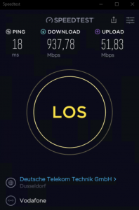

  • Fritzbox 6591 mit Gigabit - was ist hier los? Beitrag #470
"Den" nutzte ich! Die Werte scheinen aber wohl noch i.O. zu sein.
  • Fritzbox 6591 mit Gigabit - was ist hier los? Beitrag #471

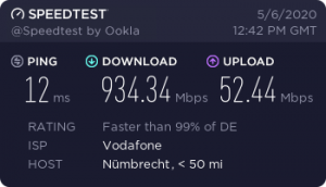

Oh, der ist tatsächlich langsamer geworden, da bekomme ich auch nur noch 830... :)
Nimm vielleicht mal die Speedtest.net App für Windows oder macOS und probier damit rum. Bei mir ist der Telekom Server schnell, immer um die 930-940.
  • Fritzbox 6591 mit Gigabit - was ist hier los? Beitrag #472
Gerade mal getestet, aber auch bei mir schwankend, je nachdem was halt in dem Moment im Segment abgeht :)
