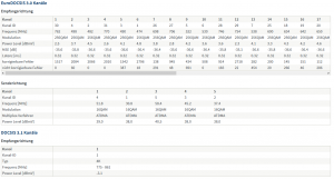

Mal für die Profis hier die Daten der Kanäle - vielleicht sieht man da ja direkt was (Stand nach ca. 1 Tag).
Die Modulation auf Senderichtung ist direkt nach einem Neustart auf 2 oder 3 Kanälen auch mal gerne auf 64 - fällt dann aber auf 16. Das waren sie aber meist auch mit der bisherigen Box.
Auch ist mir folgende Meldung im Log aufgefallen, die ich so bisher nicht kannte.
RNG-RSP CCAP Commanded Power in Excess of 6 dB Below the Value Corresponding to the Top of the DRW;CM-MAC=xxx;CMTS-MAC=xxx;CM-QOS=1.1;CM-VER=3.1;

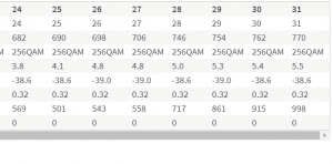

Hallo Zusammen,

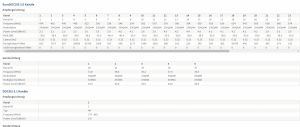

hab jetzt ein paar Tage die 1000er Leitung. Alles gut soweit Bandbreite liegt "meistens" an. Hin und wieder gibt es Probleme mit dem Upload. Zum Beispiel Gestern hab ich maximal 10Mbit/s im Up erreicht. Zeitgleich hab ich dann mal die Werte auf der Fritzbox angeschaut und dabei festgestellt das dann meistens ein oder gar zwei Kanäle im Upload stat 64QAM nur noch 16QAM haben.
Aktuell liegt die Bandbreite voll an obwohl ein Kanal im Upload bei 16QAM steht. Soll sich mal einer einen Reim draus machen..Heute Morgen standen sie alle auf 64QAM.
So schaut es aktuell aus:
Was sagt ihr hierzu? Unten die aktuellen Werte aus der Fritzbox.
Gruß und Dank

Ich glaube weniger das es bei dir am qam 16 im uplouad liegt meine zb laufen alle auf 16 und uploud ist immer voll da.

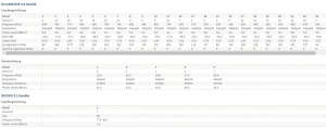

Anbei noch die Fritzbox meines Arbeitgebers diese wurde am selben Tag installiert/freigeschaltet. Beides der 1000er Tarif. Im Büro natürlich der Business Tarif. Beides mal waren Techniker VorOrt und haben neu eingependelt. Im der Firma war ein Ausgebildeter Mechatroniker der es sichtlich ziemlich genau nahm. Bei mir Zuhause war ein studierter aus Kroatien welcher aber wohl davor jahrelang bei nem Telekom Subunternehmen tätig war und eher Ahnung von VDSL hatte. Ich hatte den Eindruck das er sich nicht so sehr die Mühe gab. Allerdings scheint ja alles gut zu laufen daher möchte ich dem Mann nix schlechtes Nachsagen. War nur so ein Gefühl.
Frage mich jetzt nur welcher Anschluss wurde besser eingependelt? ;-)
Bei mir muss man allerdings sagen das der Verstärkerkasten direkt vor der Türe steht keine 5m entfernt. Vermutlich 10m Leitungsweg zum Hüp.
Im Büro sind es allerdings nur 24 Kanäle im Docsis 3.0. Läuft aber eigentlich trotzdem recht gut da mir ein Bekannter(Unitymedia Projekleiter NE3) sagte auf diesem Segment sind nur ca. 80 Kunden drauf. Bei meinem Anschluss hat er besser nix gesagt wer weiß wie viele da dran hängen, obwohl sind viele alten Leute um mich herum.

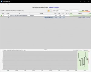

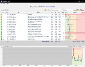

Ich kämpfe hier auch seit geraumer Zeit mit Lag/Spikes, kann aber nicht mit Gewissheit sagen, ob die neue FB6591 oder der Corona-Effekt Schuld daran ist.
Jedenfalls hatte ich mal mit Pingplotter intern (PC->FB) als auch zu dem Server meines Lieblingsgames (Datacenter in Irland, Electronic Arts) eine Messung vorgenommen und dabei ist mir aufgefallen, dass bei der externen Messung bereits von der FB beginnend ein Paketverlust angezeigt wird, bei einer internen Messung jedoch alles ok ist. Wie kommt das?
Es steht ja immer wieder im Raum, dass es von der FB defekte Chargen gab und ich würde gerne wissen, ob ich ggfs. betroffen bin.

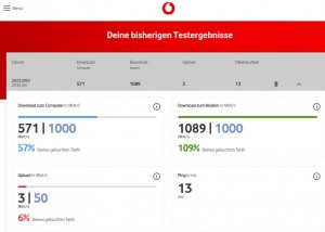

Ich hab heute eine SMS bekommen zu meiner Anfrage bei Twitter, wegen dem Schlechten Upload. Und da fühl Ich mich echt veräppelt.
Ihre gemeldeten Speedtest-Ergebnisse befinden sich innerhalb der Toleranz.
Ich wußte gar nicht, daß 3MBit Upload bei einem UP von 50MBit in der Toleranz sein sollen.
Zur Zeit, schwankt mein UP grade von 5MBit bis 25MBit. Wobei es eher immer um die 7MBit bis 18MBit sind, ganz selten kratzt er mal über 25MBit.
Am Anfang als ich den Tarif bekommen hatte, habe ich fast 50MBit gehabt. Die können erzählen was sie wollen, die haben einfach zu wenig Bandbreite.
Schon alleine, weil sich in der Fritz!Box die Werte bei Senderichtung/Modulation geändert haben, vorher 64QAM jetzt 16QAM.
Da ist doch eindeutig was eingebrochen.

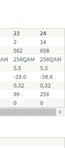

Nur ein Kanal hat sehr viele korrigierte Fehler und da ist der mse auf 32 runter die anderen sind um die 39db.
Bei mein Vodafone Station ist dieser Kanal mit gleicher frequenz auch bei 38db mse

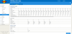

Hallo Zusammen,
heute wurde Giga Max 1000 bei meinen Eltern geschaltet. Meiner Meinung nach sind die Werte Katastrophal, oder?
  • Fritzbox 6591 mit Gigabit - was ist hier los? Beitrag #343
Ja, das gehört zwingend eingepegelt. Komplett ungleichmäßig.
Die UL Werte sind eine Hausnummer, am besten schnell eine Störung melden.
Hallo, das gleiche Problem hatte ich auch.
Deutet auf eine defekte FRITZ!Box bzw. Modem hin.
