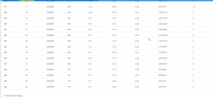

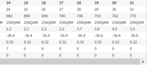

Hallo nochmal,
nach einem Anruf bei der Hotline wurde die FRITZ!Box nun endlich aktiviert.
Die aktuellen Leitungswerte nach 1,5 Stunden Laufzeit mal im Anhang.
Leider ist mein Upload noch nicht so wie er sein sollte, habe aber aktuell auch nur QAM16 Modulation - vorher noch nie gehabt. Download nun bei ca 90% (445 MBit/s).
Ich warte mal und hoffe, dass sich das Ganze noch von selbst erledigt.

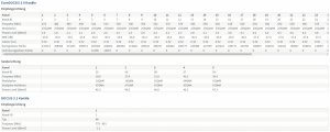

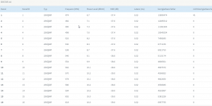

Im Anhang die Werte nach 24h Laufzeit...
Bin zufrieden :D

Ja das sind echt wenig Fehler für die Laufzeit total untypisch fürs Kabel Netz. Mann könnt meinen dein Modem sei kaputt🤣

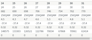

Schaut euch meine Daten an nach jetzt 73 Stunden auf der aktuellen Labor Version, 6591 Cable.
Ich verstehe diese Statistiken nicht wirklich.
Die Leitung ist trotz der Fehler sehr stabil.
Speedtests sehen gut aus.
