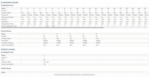

Aus Neugierde: Woran kann ein extrem schwankender MSE[dB] Wert denn liegen? Bei Kanal 31/ 770 MHz schwankt der bei mir zwischen -4 und -36 und ich kann dabei live zuschauen. Also innerhalb von Sekunden schwankt der gerade z.B. zwischen -25 und -36... Und der Kanal ist voller nicht korrigierbarer Fehler...

So Rückmeldung - keine Fehler mehr. Nur noch ein paar korrigierbare im zweistelligen Bereich.

Doch, 31 Kanäle verbunden, fünf im Upstream und 1 Docsis 3.1
