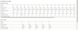

Bin mal mit von der Partie hab die Box jetzt seit 1 stunde am laufen und was meint ihr zu dem kanal. Ach ja die Box ist vom 27.2.2020

  • Fritzbox 6591 mit Gigabit - was ist hier los? Beitrag #236
Eher unauffällig im Vergleich zu den anderen. Schaut doch eigentlich gut aus! Da würde ich mir jetzt erstmal keine großen sorgen machen ;)
Das siehst du eher wenn du paar große Dateien ziehst. Ob das sich drastisch ändert.

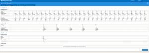

Meine Fehler und Werte nach über einer Woche Betrieb. Mir fiel auch auf. Wenn ihr an dem Coax Kabel der Fritzbox biegt bzw die Fritzbox umstellt. Steigen auf allen Kanälen die Fehler enorm in die Höhe. Bei den Werten auf dem Screenshot habe ich aber die Box nicht angefasst. Diese Fehler find ich aber normal. Bei meiner 6490 sah das auch nicht besser aus.

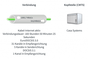

durch euch bin ich erst auf die Idee bekommen, das es tatsächlich die Box sein kann.
Mit dem folgenden Fehlerbild hat mir die Hotline gerade eben gesagt es sei die Box und sie tauschen sie direkt aus. Habe sie seit gestern und das Problem bestand sofot. Mit der 6490 hatte ich hingegen nie Probleme und (nahezu) immer die volle Bandbreite.
Weiter keine neue Box, die scheint nicht lieferbar - aber ohne extra Info plötzlich ne SMS das ich einen Technikertermin ausmachen soll/ kann. Dieser kommt nun morgen. Vielleicht doch ein Fehler der "Leitung"? Schauen wir Mal. Ich berichte morgen nach dessen Besuch wieder. ;-)
