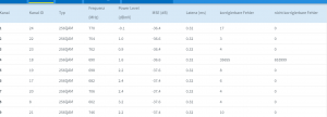

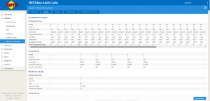

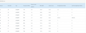

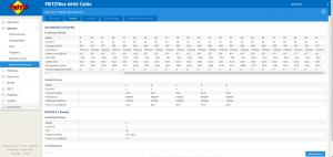

  • Fritzbox 6591 mit Gigabit - was ist hier los? Beitrag #253
so hab mal dvbc eingeschaltet und siehe da
das erste bild ist direkt nach dem neustart und das 2 bild sobald ich ein kanal schaue über die fritzbox
Das dritte bild ist nachdem ich paar kanal eingeschlatet hab und paar sekunden reingeschaute habe.
Also liegt der fehler bei dvbc
Und zu deiner frage ja die fehler sind gleich wenn nicht sogar weniger als die anderen kanäle mit ausgeschaltetem DVBC
und mit eingeschaltetem DVBC komm ich nur 600 mbits und ohne DVBC schaffe ich die 900 mbits also denke ich das da software seitig noch einiges falsch lauft und die Bananen Firma aus Berlin etwas nachbessern muss.

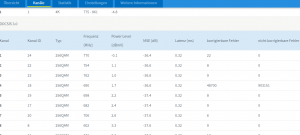

  • Fritzbox 6591 mit Gigabit - was ist hier los? Beitrag #268
was meint ihr ist das ok von der fehlerrate? laufzeit 25 stunden. die anderen kanäle sehen alle so aus
  • Fritzbox 6591 mit Gigabit - was ist hier los? Beitrag #269
Vollkommen okay und in Ordnung! So sah es mit meiner alten 6490 auch aus, bevor ich in den CableMax Tarif gewechselt bin.

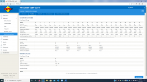

  • Fritzbox 6591 mit Gigabit - was ist hier los? Beitrag #271
Bei mir sind auch etliche Korriegierbare Fehler in der FB 6660. Leider auch nicht korriegierbare Fehler... :-(

  • Fritzbox 6591 mit Gigabit - was ist hier los? Beitrag #272
Schaut doch eigentlich auch noch ganz human aus, wenn die nicht korrigierbaren nicht wären - wärs perfekt, wobei soviele hast du da jetzt auch nicht :)! Wie ist die aktuelle Laufzeit der Box?
Gemäß deiner Signatur hattest du vorher eine 6591 im Einsatz bevor du auf die 6660 gewechselt bist. Sind die angezeigten Fehler korrigierbar/nicht korrigierbar ähnlich/gleich gewesen oder hat die 6591 mehr verursacht?
Bin mitlerweile der Meinung es liegt nicht allein nur an den FritzBoxen sondern auch an der Docsis 3.1 Platform von UM/VF.

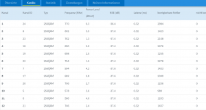

  • Fritzbox 6591 mit Gigabit - was ist hier los? Beitrag #274
Hier waren 70 Stunden laufzeit.

  • Fritzbox 6591 mit Gigabit - was ist hier los? Beitrag #275
Den wechsel v. 6591 auf 6660 tut mir heute noch weh... Das WLAN der 6660 ist aktuell Unbrauchbar. Die Fehler sind gleich geblieben.
