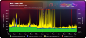

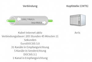

Bei mir sah es nach dem Technikereinsatz inkl. einpegeln so aus:
Seit gut 2,5 Tagen sieht es aber so aus :rolleyes:
Die Box ist aber durchgehend seit 205h verbunden und es sind keine Auffälligkeiten zu beobachten. Ich habe aber auch kein Onlinegaming betrieben die letzten Tage aufgrund der Spätschicht. Was meint ihr dazu? Wie gesagt, vor dem Technikerbesuch hat sich die Box alle 2-3 Tage Nachts getrennt.
Zusätzlich habe ich seit ein paar Tagen bei einigen Sendern Bildprobleme das diese immer wieder ins Stocken kommen.

Ich würde aufgrund der nicht korrigierbaren Fehler und etwaige Bildstörungen eine Störung melden.

Jeder packet loose lässt deinen ping hochschnellen oder im TV Bereich als Stocken festellen.

Hab jetzt erneut ein Ticket aufgemacht mit Screenshots von Thinkbroadband. Kann ja eigentlich nur noch etwas in der Straße sein oder die Fritzbox oder was meint ihr? Der Anschluss wurde ja schon neu eingepegelt im Keller.
  • Fritzbox 6591 mit Gigabit - was ist hier los? Beitrag #612
Aufgrund deiner Aussage, dass du ebenfalls Bildprobleme hast und das Problem erst seit ein paar Tagen besteht, glaube auch ich das dein Problem eher außerhalb deines Anschlusses liegt. Also wie du schon geschrieben hast, auf der Straße. Störung hast du ja nun gemeldet, warten wir ab was sie raus machen ;).
