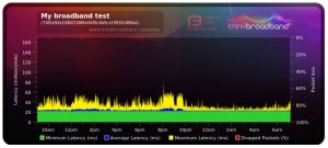

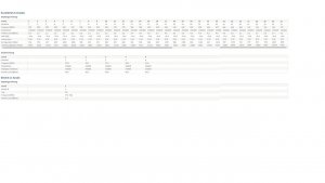

Nach langer Wartezeit war die 6591 wieder lieferbar und mein CableMax500 wurde nachträglich auf CableMax 1000 aufgebohrt. Der Preis blieb gleich.
So weit läuft auch alles gut. Einzig die vielen unkorrigierbaren Fehler (Summe von 2 Tagen) irritieren mich etwas. Ist das normal?
Sind meine Werte o.k.?
Der Speedtest wurde übrigens an einem recht weit von der Fritzbox entfernten und über LAN verbundenen Rechner gemessen.

  • Fritzbox 6591 mit Gigabit - was ist hier los? Beitrag #654
Die unkorrigierbaren sind nicht normal, die sollten auf "0" bleiben.
Die Werte sind OK.

was sagt ihr zu meine Werten, sind die OK? Bei 522 und 530 gibt es nicht korrigierbare Fehler.
Und, wie geht das mit der Anzeige von thinkbroadband?
Danke

Hi Leute, bin neu dabei.. hatte bisher ne eigene FB 6590 und war mit meiner 400Mbit leitung bei unity/vodafone voll zufrieden. jetzt habe ich da mir das gb angebot unterbreitet wurde auf eigene 6591 gewechselt und bin mit gbit unterwegs.. zumindest im tarif. Technikerbesuch ist anberaumt da mehr wie 100mbit nicht eauszuholen sind. denke nach dem mitlesen hier wird es an wert 7 /4 liegen...
  • Fritzbox 6591 mit Gigabit - was ist hier los? Beitrag #675
In dem Screenshot ist der 3.1 kannal nicht zu sehen.
