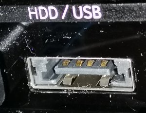

Wie würde denn die externe Festplatte angeschlossen? USB? Sprich ich könnte mir eine normale externe Platte kaufen?
  • Horizon abgang. Beitrag #223
USB ist das glaub ich nicht, ich vermute extern sata.
Hat keinen separaten Strom Anschluss,. Schau gleich mal nach. Bin um 23 Uhr ca zuhause.
1tb ist schonmal dabei.
  • Horizon abgang. Beitrag #224
Das wäre sehr interessant zu wissen für die Multiroomlösung.
  • Horizon abgang. Beitrag #225
So sieht das aus. Schwerer Staub magnet. 🙄
