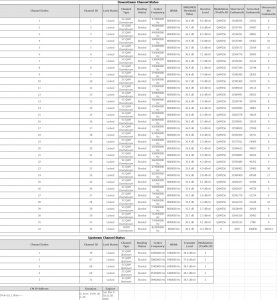

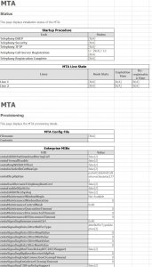

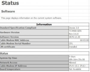

Liegt es an mir ... ich benötige mal eure Hilfe beim debuggen :/
Vielleicht gönnt ihr mir bei der Deutung der Werte, welche ich unten anfüge helfen.
Ich nutze ein TC4400 als Modem - weitere Informationen hänge ich unten an.

Welches config file wurde dir denn zugewiesen? Das kannst du im TC4400 nachsehen.
  • Benötige Hilfe beim debuggen - seit Umstellung auf 1Gbit/s kein Internet Beitrag #5
"cust-own_1000000_50000_ds_sip_wifi-on.bin"

Der OFDM hat sehr viele unkorrigierbare fehler .. könnte evtl daran liegen
  • Benötige Hilfe beim debuggen - seit Umstellung auf 1Gbit/s kein Internet Beitrag #7
Die machen mich auch stutzig - jedoch kenn ich mich bzgl. der Werte nicht aus :/ - kann die ggf. jemand besser einordnen?

Also das Verhalten ist genauso wie es bei den anderen Leuten war, bei denen der OFDM nicht passte.
Ich finde auch persönlich, dass nach 16 Minuten Uptime noch nicht so viele Fehler auf den DS3.0-Kanälen sein sollten. Vielleicht sollte doch mal ein Techniker kommen und messen/einstellen.
Oder Du probierst es mit dem OFDM-Sperrfilter.
Provisionierung ist in jedem Fall korrekt, und es geht ja auch immer mal wieder. Sieht für mich wie ein exakt knapp Untergrenzwertiges Signal aus, was halt manchmal doch "durchkommt", wenn man lange genug wartet. Könnte aber genauso leicht auch wieder verschwinden.

Also sind die Werte für OFDM schlecht und könnten für das Problem die Ursache sein :/ ?

Wenn einzelne Pings durchgehen, muss man wohl von einer gestörten Leitung und keiner Fehlkonfiguration ausgehen.

Deine Werte sind ja nicht schlecht. Nur die vielen nicht korrigierbaren Fehler auf dem OFDM dürfen nicht sein.
  • Benötige Hilfe beim debuggen - seit Umstellung auf 1Gbit/s kein Internet Beitrag #18
Und das kann durch das neueinmessen der Leitung verbessert werden - klingt naiv was hier hier frage. Aber meine Hoffnung ist, dass der Technikertermin dann auch sehr schnell zur Lösung meines Problems führt ^^

Was mir noch einfällt. Du scheinst noch die alte Firmware beim TC4400 zu haben wo du Docsis 3.1 per SNMP deaktivieren kannst. Das könntest du evtl. noch testen bis der Techniker kommt. Die Befehle habe ich nicht im Kopf, evtl. kann dir einer hier helfen, ansonsten die Forensuche.
