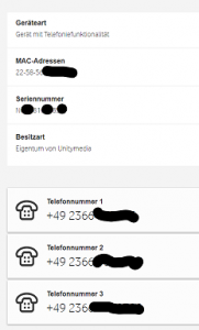

Das Kundencenter hat bei mir noch nie richtig funktioniert. Wie gesagt, bin seit über einer Woche mit eigenem Router unterwegs. Kundencenter siehe Screenshot.

Ja das sieht bei mir genauso aus. Die telefoniedaten hatte ich unter Mitteilungen als PDF DatEi runterladen können... Äbte sind nun auch dort an der Stelle ganz am unteren Ende der Seite hinterlegt!

@nightmare28b Nimm besser den Screenshot raus. Man kann da durchs Schwarz durchschauen!
