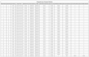

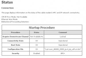

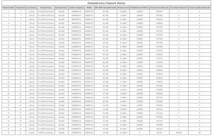

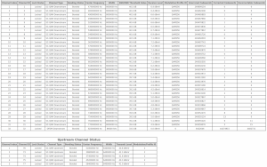

Hallo
gestern habe ich bemerkt, dass wir mit unserer Leitung massive probleme bekommen, sobald wir unser Modem (TC4400) neustarten. Angefangen hat es wie gesagt gestern (keine Ahnung ob das problem schon länger besteht, da das Modem zuvor Wochenlang durchlief).
Die probleme äußern sich in massiven Paketverlusten und nicht messbaren down- und upload-Geschwindigkeiten. Ich hatte gestern diesbezüglich bereits bei der hotline angerufen, da wir zuerst dachten es könne sich ja um eine Störung bei Unity/vodafone handeln. Die nette Dame prüfte unser Modem, sagte die upstream werte seien Grenzwertig und leitete unseren fall an die fernwartungs-techniker weiter.
im Laufe des Abends bzw. mehr der Nacht kam die leitung dann seltsamer Weise langsam zur Ruhe. gegen 17 Uhr fing das problem durch den Neustart an, gegen 2 Uhr nachts hatten wir ~200mbit wieder verfügbar und kaum noch Paketverluste. Dies bestätigte zuerst meinen Verdacht, dass die eine Störung hatten.
heute jedoch haben wir das Modem erneut neugestartet um zu testen, ob sich alles beruhigt hat und nach einem neustart alles normal weiter läuft. Aber Pustekuchen. Erneut massiver Paketverlust und keine messbaren Werte durch speedtests möglich.
hier die software version des Modems sowie diverse Werte

Ich hab jetzt gelesen, dass Vodafone nur TC4400 modems aktiviert, welche eine firmware version mit SR70.12.41 oder neuer haben. Unser bisheriges TC4400 hat die version SR70.12.20 (siehe screenshot oben). Könnte das dafür verantwortlich sein? Unser Modem wurde seit der unitymedia übernahme nicht mehr neugestartet. Könnte Vodafone da also irgendwelche Parameter geändert haben, was unser modem sozusagen nicht mitbekommen hat dadurch, dass es die ganze zeit eingeloggt war, doch im Zuge des gestrigen bzw. heutigen neustarts zu Problemen führt?
Wir haben ein Ersatz TC4400 welches eine neuere firmware version laufen hat. Unser Plan war es, dieses neue Modem nun mal provisionieren zu lassen und das alte austragen zu lassen. Und dann schauen, ob das neue Modem nach in Betriebnahme problemlos seine Arbeit aufnimmt mit optimaler Verbindung.

Problem ist dass man den US SNR nicht sieht. Liegt im Segment Ingress vor (wie teilweise auch bei mir) komme ich auf 60-70% Packetloss mit top Modemwerten.

Bei Dir sind jedoch die Unkorrigierbaren auf dem OFDM grenzwertig hoch. Ich vermute eher sogar hier das Problem. Da sollte ein Techniker ran.

Der Vodafone techniker war vorhin da und hat festgestellt, dass der Pegel für den upstream (wenn ichs richtig verstanden hab) nicht mehr gut war, wodurch das Modem sinnbildlich im 6. gang einen berg hoch musste um sich mit dem vodafone netz zu harmonisieren oder zu verbinden.
Er hat da nun alles neu eignestellt und siehe da, nach neustart des Modems kein Paketverlust mehr. Es hat nun sofort nach verbindung zum Netz seine volle leistungskapazität.
Hier noch die neuen Werte
