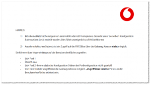

  • Vodafone (ex Unitymedia) Business, statische IP, FRITZ!Box 6591: wie komme ich auf die Fritzbox-Oberfläche? Beitrag #15
ich hatte an der FB einfach das WLAN aktiviert und mich zur Konfig an der Firewall vorbei auf der FB eingeloggt.
Bei mir hat die Route durch die Fortigate auch nie funktioniert.
Alternativ könnte man aber mal testen ne Route für die 192.168.100.1 setzen, das is ja so mehr oder weniger die Kabelmodem default IP. Das wusste ich damals noch nicht.
  • Vodafone (ex Unitymedia) Business, statische IP, FRITZ!Box 6591: wie komme ich auf die Fritzbox-Oberfläche? Beitrag #16
Kann man machen. Oder man kann sich auch per Kabel mit der FB verbinden. Was man aber nicht kann:
- die Statusmeldungen der FB per Mail verschicken, wenn der Mailserver im lokalen Netzwerk ist;
- ein SIP-Telefon im lokalen Netzwerk, das sich mit der FB verbindet.
Und noch Einiges...
  • Vodafone (ex Unitymedia) Business, statische IP, FRITZ!Box 6591: wie komme ich auf die Fritzbox-Oberfläche? Beitrag #17
Ne, hat leider auch nicht funktioniert.
  • Vodafone (ex Unitymedia) Business, statische IP, FRITZ!Box 6591: wie komme ich auf die Fritzbox-Oberfläche? Beitrag #18
Ich habe das Problem gelöst, auf Umwegen. Jetzt hängt noch ein Router zwischen der Fritzbox und dem Sophos. Ist kompliziert, aber es funktioniert.
  • Vodafone (ex Unitymedia) Business, statische IP, FRITZ!Box 6591: wie komme ich auf die Fritzbox-Oberfläche? Beitrag #19
Ich hab bei mir in der Fritz eine statische Route auf die statische, externe IP des Routers (openWRT) gesetzt mit der IP 192.168.178.1 als Gateway. Klingt unnötig, funktioniert bei mir aber...
Der ganze Zauber wurde auch erst mit der Umstellung 6490 auf 6591 notwendig, vorher ging der Zugriff auf die statische externe IP der Dritte einfach.
  • Vodafone (ex Unitymedia) Business, statische IP, FRITZ!Box 6591: wie komme ich auf die Fritzbox-Oberfläche? Beitrag #20
Bitte könntest Du ein Screenshot der Einstellung posten (gerne die externe IP verpixelt). Vielen Dank im Voraus!
  • Vodafone (ex Unitymedia) Business, statische IP, FRITZ!Box 6591: wie komme ich auf die Fritzbox-Oberfläche? Beitrag #21
x.y.z.110 ist die statische IP des Routers (30er Netz), 192.168.178.1 ist die "interne" IP der Fritz...
  • Vodafone (ex Unitymedia) Business, statische IP, FRITZ!Box 6591: wie komme ich auf die Fritzbox-Oberfläche? Beitrag #22
@Joe Bar : funktioniert leider bei mir nicht...
  • Vodafone (ex Unitymedia) Business, statische IP, FRITZ!Box 6591: wie komme ich auf die Fritzbox-Oberfläche? Beitrag #23
Möglicherweise spuckt dir da die Sophos noch in die Suppe. Du musst zumindest noch dafür sorgen, dass die Pakete für 192.168.178.0/24 auch ans WAN der Sophos durchgelassen werden (und umgekehrt).
Wenn es dann klappen sollte:
Ich musste bei meinem VoIP-Phone die Fritz mit 192.168.178.1 aus dem Netz hinter dem Router anbinden, sonst wurden keine eingehenden Anrufe signalisiert...
