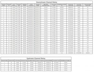

Nun ist der OFDM Kanal seit 4 Tagen hier aufgeschaltet und soweit scheint die Leitung keine Probleme zu haben (zumindest fiel mir nix auf). Der Kanal hat allerdings deutlich höhere korrigierbare/unkorrigiebare Fehler als die anderen Kanäle. Bin nicht sicher, ob die Werte soweit ok sind oder nicht.
Kann sich jemand der "Experten" mal die Werte ansehen und kommentieren? Danke
Der OFDM hat einen etwas zu hohen Power Level und extrem viele (nicht) korrigierbare Fehler. So wie ich es mittlerweile gelernt habe, soll der Power Level zwischen -9,0 und 4,0 liegen.

Danke Torsten! Meinst Du, die aktuellen Werte lassen den Anschluss im SBC schon als "rot" darstellen und rechtfertigen den Besuch eines Technikers? Oder ist das im akzeptablen Bereich und man sollte (per se nach Aufschaltung) erstmal etwas abwarten?
  • Wartungsarbeiten Raum Frankfurt/Main 26..3.20 Beitrag #30
Also bei uns war es so, daß der Power Level nach und nach höher ging. Aber deiner ist ja jetzt schon zu hoch, ich würde da eine Störung melden, damit ggfs. ein Techniker die Hausanlage neu einpegelt.
  • Wartungsarbeiten Raum Frankfurt/Main 26..3.20 Beitrag #31
Danke @Torsten1973 für Deine Einschätzung. In der aktuellen Lage werde ich erst noch ne Weile abwarten, ob es besser oder schlimmer wird und dann bei Gelegenheit nochmal ne Störung melden. Prinzipiell geht die Leitung ja eigentlich problemlos. Die Hoffnung bleibt bestehen, dass ich vielleicht im gleichen Anruf auch auf den GBit Tarif wechseln kann :)
