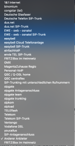

Aber musstest du auch im Dropdown Menu Unitymedia auswählen oder anderer Anbieter? Unitymedia wurde bei mir nicht angezeigt weil es eine DSL Box ist
  • SPA112 hinter TC4400 mit USG (UDM) Beitrag #15
Keinen Anbieter dort auswählen, sondern Internet über LAN.

Weiter unten steht Internetverbiindung über LAN im selbigen Drop-Menü.
Alternativ lass den Assistenten laufen für die Telefonie.
  • SPA112 hinter TC4400 mit USG (UDM) Beitrag #23
Ich nehme da immer "anderer Anbieter".

genauso ist es. Die Fritz ist schon als IP Client konfiguriert, hab ein tc4400 als Modem und die UDM Pro. Hier das Dropdown Menu, die Fritz hat auch schon die neueste Version installiert
