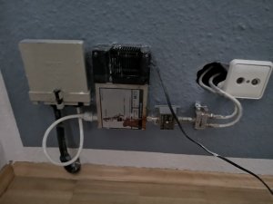

ich habe an die Vodafone bzw. Unitymedia Experten zwei Fragen.
Momentan habe ich eine DSL 16.000 Leitung von Vodafone und einen normalen
Kabelanschluß von Unitymedia bzw. Vodafone.
Nun möchte ich auf den 3Play Jump 150 upgraden.
Im Keller haben wir diese uralte Konstruktion (von der Post) über die wir unsere TV´s betreiben können.
Nun meine Fragen:
Was kommt an Anstelle der alten Konstruktion in den Keller? Oder kann diese weiter genutzt werden?
Wird die MMD im Keller an dieser alten Konstruktion angebracht,
und ich muss dann die Kabel in den ersten Stock zum Router ziehen?
Vorab schon mal an alle ein Danke.
Gruß Martin

Wenn bei dir die Verfügbarkeit gegeben ist laut Homepage, bestell einfach. Dann wird sich entweder ein Techniker bei dir melden zur Installation, der tauscht dann den Verstärker gegen einen rückkanalfähigen aus oder dir werden die Geräte zugeschickt und du meldest dich nach Erhalt, weil du keine Anschlussmöglichkeit hast beim Kundenservice. Dann wird ein Techniker disponiert.
Es schadet natürlich nicht, wenn noch kein Kabel bis zur Wohnung/Ort des Routers liegt, bereits eines zu verlegen, dann gehts bei der Installation deutlich schneller. Der Techniker würde es auch verlegen, aber nur auf Putz oder in einem vorhandenen Leerrohr/Kabelkanal.

Und schau am besten gleich mal nach einem Potenzialausgleich im Keller, denn mit diesem muss die neue Anlage zwingend verbunden werden.
