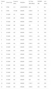

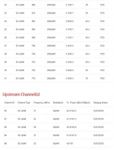

Danke euch schonmal. Die Leitung an sich sei laut Techniker wohl sehr gut.
Kann hier ein Modem was reißen? Eine Fritzbox 6660 oder 6591 wäre mir von der Funktion her natürlich am liebsten. Wenn ein Modem zum Einsatz kommen soll, weil ich so meine Problemchen eher in den Griff bekomme, wäre das aber auch ok. Als Router dahinter käme dann meine alte 7490 zum Einsatz.

Eventuell liegt das Problem hier im Upstreamsignal. Da laufen alle Kanäle auf niedrigster Modulation. Dies passiert automatisch, wenn die Signalqualität für eine hohe Modulation nicht mehr ausreichend ist. Das sorgt dann zum einen für weniger verfügbare Bandbreite im Upstream und kann auch zu den von dir genannten Störungen führen, wenn die Signalqualität sogar soweit absackt, das selbst mit der niedrigen Modulierung keine fehlerfreie Datenübertragung mehr möglich ist.
Genaueres kann man dazu aber nicht sagen, da in den Modemwerten bis auf Pegel und Modulation keine genauere Auskunft zum Upstreamsignal gegeben wird.
  • Latenzschwnakungen, gelegentlich Packetloss, Besserung durch Fritzbox? Beitrag #11
Soweit ich das verstanden habe, muss diese US Störung ja auch gar nicht an „meiner“ Leitung liegen sondern kann ja von irgendwo im Segment kommen, richtig? Techniker meint, bei mir sei alles prima.
