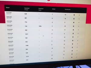

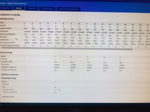

seit ca 2 Wochen bin ich nun wieder Kabelkunde (CableMax 1000), aber leider ist mein Upload unterirdisch. Ich habe dazu mal ein Bild angehängt vom Vodafone Speedtest. In dem anderen Bild habe ich mal die US Kanale angehängt, kenne mich leider nicht aus ob die soweit in Ordnung sind. Gestern war dazu noch ein Techniker da und hat den Verstärker im Haus gewechselt.
Leider kann ich nicht sagen ob es mit der Vodafone Station besser funktioniert, hatte die nur kurzzeitig dran und mir dann die Fritzbox 6660 gekauft. Könnte es auch an der Box liegen?

Deine Werte sind jetzt zwar jetzt nicht der Knaller (schwacher MSE im Downstream, etwas zu geringer Pegel im Upstream), wenn du dich hier aber umschaust, wirst du sehen, das momentan massenhaft Leute Probleme mit dem Upload haben.
Da frage ich mich mal wieder, was der Techniker da verzapft hat 🤔
Da der DL ja kommt, wird das Segment im UL wohl dicht sein.

Das der MSE bei gleichzeitigem perfekten Pegel so schwach ist, wundert mich auch. Wer weiß was da los ist.
Aber der Upload wird wohl, wie so vielerorts, dicht sein.

Klasse, wieso kommt der überhaupt. Der hat ständig die Widerstände getauscht im Verstärker und ist hoch, hat auf seinem Handy die Modems angeschaut und dann gesagt, so ist das sehr gut.
Die Modulation im US wechselt auch ständig. Meist habe ich bei 4 Kanälen 64Qam und einer ist immer 16Qam, aber ändern tut sich da nichts am Upload. Hatte deswegen ja die Hotline angerufen, da es täglich so ist, bis auf einmal, da hatte ich 25MBit/s.
