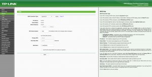

Also den Rechner direkt an die Connectbox angeschlossen funktioniert.
Der Konfigurationsmanager des TP Links sagt aber, dass dieser Anschluss eine statische IP sei. (Siehe Bild)
Von Hand die IP als statische IP eintragen welche dem Rechner beim Direktanschluss an die CB zugewiesen wurde funktioniert ebenfalls nicht.
Ist eventuell der Router zu alt (neuste Firmware ist >5 Jahre alt) und wenn ja, könnte man mit openWRT das Problem beheben ?

Kurzes Feedback. Habe openwrt auf den WR3600 geflasht und damit funktioniert es problemlos
