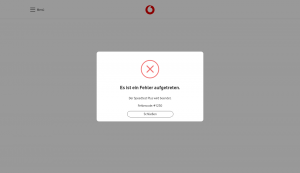

Geht bei euch aktuell der Speedtest Plus von ex-UM?
Der läuft zwar durch, am Ende kommt jedoch Fehlercode: #1260.
  • Wie aussagekräftig ist der UM/ Vodafone-Speedtest? Beitrag #17
@tokon: Den Fehlercode #1260 kann ich hier aktuell auch nachvollziehen.

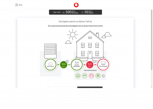

In den letzten Tagen hatte ich immer wieder sporadisch massiven Packetloss. Per Twitter darauf aufmerksam gemacht, erhielt ich als Antwort, daß ich alle 4-6h einen Speedtest durchführen müsse, bevor sie ein Störungsticket eröffnen. Das Gerät, welches den Speedtest durchführt, ist direkt ans Modem angeschlossen. Trotzdem kommen dann solche tollen Werte zustande:
wobei ich mit dem Downstream überhaupt keine Probleme habe, und z.B. über speedtest.net oder einen iperf3 (bei Hetzner) sehr gute Werte erziele. Interfacefehler laufen auch keine zwischen Modem und Endgerät auf.
Ab und an bricht der Test dann auch ab:

Ganz im Gegenteil, der Screenshot zeigt doch deutlich, dass es ein LAN-Problem ist und der Speedtest zum Modem ist von einem externen Speedtest aus nicht nutzbar.
Von daher zum Beitrag vonOol3eiV3aetooChu:
erstmal ist dein Lan grütze und nicht die Internetverbindung !
Natürlich besteht dabei die Möglichkeit, dass der Lan-Port des Routers defekt ist, was sich am einfachsten testen lässt, wenn man einen anderen Port wählt - hier kann natürlich weiterhin ein Router-Problem bestehen, wenn die Kiste einen Schaden hat, aber dann wird die Chance schon deutlich kleiner, dass es nicht bei deiner Hardware liegt :)
Nein, tut er nicht unbedingt. Allerdings gibt VF auch nicht bekannt, was der Modemtest wirklich misst (also welche Strecke "unser Server" und "dein Modem" überhaupt ist), um hier selbst Rückschlüsse bei Geschwindigkeitsproblemen ziehen zu können. Klar, der Test suggeriert, dass es sich um ein LAN-Problem handelt, muss es aber nicht zwangsläufig sein. Kann trotzdem an VF liegen.
Vermutung, Segmentüberlastung kann der Test anzeigen, Geschwindigkeitsprobleme auf Grund von Routing/Peering,... nicht.
