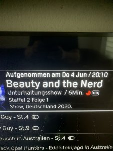

Nun gibt es seit längerer Zeit ein Problem, wo Ich einfach nicht weiterkomme ! Hab das Internet , die Bedienungsanleitung (Online, als auch Manuell ) durchgelesen. Es ist schon echt eine absolute Katastrophe, dass noch nicht einmal in der offiziellen Bedienungsanleitung Zeichen erklärt werden, die man im TV-Bild entdecken kann ! Dazu auch als Gast dieses Forum hier durchsucht, aber genau mein Problem ist nicht aufgeführt. Darum nun hier die Frage "offiziell" an euch :
Kennt jemand das runde, rote Aufnahme Symbol, welches wie ein "Dreiviertel-Kreis " aussieht ?!
Wenn man etwas aufnimmt, erscheint ja in der Maske der Programme z.B. ein Symbol, 2, ineinander verbundenen Kreise.
Kenn, Ich , alles klar.
Ich hab das rote "Dreiviertel-Kreis" Zeichen auch schon entdeckt, wenn eine Aufnahme nicht komplett war.
Aber dies immer erst nach Beendigung der Aufnahme bzw. wenn man die Aufnahme dann nach Beendigung der Aufnahme manuell anwählt, dann kommt eine Info darüber, wie lange die Aufnahme geht. Und wenn es 2 Stunden sein müssten, es aber nur 53 Minuten sind, dann ist klar, die Aufnahme ist nicht komplett.
Warum auch immer das passiert, erschließt sich mir bis heute nicht.
Doch gestern, Ich hab etwas für meine Frau aufnehmen wollen, erschien / entdeckte Ich zufällig dieses Symbol schon um ca. 20:20 Uhr, obwohl die Aufnahme bis um 22:15 Uhr einprogrammiert war ! Sie war also noch garnicht beendet !?!
Dazu hab Ich dann die Sendung im Menu angewählt und statt Aufnahme Stopp oder ähnliches, konnte / musste Ich die Aufnahme wieder und wieder manuell starten. Das Zeichen verschwand neben der Aufnahme-Info, die man erhält wenn man auf den "Aufnahmen" Knopf drückt, nicht !
Letztlich ließ sich die Aufnahme nicht länger als 6 Minuten starten
Wie kann das sein ?!
Ich hab , so wie viele andere hier auch, andauernd dass Problem, dass aus unerklärlichen Gründen, Serienaufnahmen plötzlich nicht mehr drin sind bzw. nicht starten oder auch Sachen nicht zu Ende aufgenommen werden. Obwohl Ich den "Nachlauf schon auf 15 Minuten gestellt habe.
Aber dieses Problem mit dem roten "Dreiviertelkreis" hatte Ich in diesem Zusammenhang noch nicht !
Weiß jemand von euch mehr bzw. gibt es irgendwo eine Tabelle, wo alle Zeichen und Symbole die man entdecken kann, aufgelistet sind ?
Würde mich sehr über eine Antwort bzw. Hilfe von euch freuen.
Hab zur Verdeutlichung ein Bild angehängt ! (Sorry, meine Frau wollte diesen Quatsch unbedingt gucken ! ;-) )

  • Horizon-Box :Rote Aufnahme-Symbole im TV Bild Beitrag #4
hallo
Vil zeigt der dreiviertel Kreis nur an das ein Viertel schon Aufgenommen wurde.

  • Horizon-Box :Rote Aufnahme-Symbole im TV Bild Beitrag #5
Oder ist die Festplatte evtl. zu voll, so dass keine vollständige Aufnahme mehr möglich ist? Von den 500 GB sind ja für Aufnahmen nur irgendwas von 300-320 GB vorhanden, der Rest ist für Timeshift reserviert.

@kalle62 : Sowas hatte Ich mir anfangs auch gedacht, dass er mir anzeigt, dass nur 3/4 von der Sendung aufgenommen wurden ! Aber : Gut an diesem Beispiel zu sehen : es sind nur 6 Minuten aufgenommen worden, und das ist natürlich keine Aufnahme von 3/4 Länge.
Aber der Ansatz ist-so glaube Ich !, garnicht falsch !
Die Frage dann wäre nur : WARUM PASSIERT DAS ????😂😂😂
@Tortsten1973 (auch mein Baujahr !😉 ) : Die Festplatte hat unten ja eine Prozentuelle Anzeige von dem, was bis dahin "benutzt/voll" ist. Die steht auf 63%, also-meiner Meinung nach- definitiv noch genug freier Speicher, dass das Gerät sich nicht solche Faxen erlaubt.
Ich versuche das mit dem minutenlangen trennen vom Strom mal aus ! Mal sehen, ob eshilft. Blöd nur : Rausbekommen werde Ich das nur, wenn in der nächsten Zeit nix passiert. Bis zum Punkt, wo wieder irgendetwas auftritt, dann weiß Ich, es hat nicht funktioniert !🤪🤪🤪

  • Horizon-Box :Rote Aufnahme-Symbole im TV Bild Beitrag #7
Das sind doch 315 GB :oops:
Lösch mal ein paar Aufnahmen, sodass die Anzeige unter 50% springt und probier es noch einmal. 🤗
Der olle Kasten ist nicht so intelligent, dass er merkt, wenn die FP voll ist. :rolleyes:

Ich versuche mal Licht ins dunkle zu bringen da ich das öfters mal hatte.
Das Symbol soll dir lediglich mitteilen das bei der Aufnahme was schief gegangen ist und es sein wird das was fehlt. Wieviel genau fehlt siehst du dann.
Dieser Fehler kann auftreten wenn es Verbindungs Probleme gibt oder die Box sich überlastet fühlt.
Bei mir war es ein Defekt bzw schlecht sitzende dvbc Kabel.
Als ich selbst ein neues gekauft habe war das weg. Das merkst auch wenn du TV siehst und das Bild öfters hängt bzw zerreißt.
Wenn es manchmal auftritt ignorieren tritt es häufiger auf Fehler suchen.
Dvbc Kabel tauschen, zum Beispiel von CSL
Antennen Dose prüfen lassen bzw und Haus anschluss.

  • Horizon-Box :Rote Aufnahme-Symbole im TV Bild Beitrag #13
Hallo Sascha53721
Hey, das ist tatsächlich eine Idee.
Danke für den Tipp !
Denn Ich hab wirklich sehr oft, hängendes Bild.
Bei dem einen Programm mehr, bei anderen weniger !
Blöd halt, weil Ich -"Wohnungs-Bauart-Bedingt " ca. 6 Meter von der Antennenbuchse zum Receiver überbrücken muss, dachte Ich immer, dass liege daran.
Kannst du mir eventuell ein Kabel oder einen Anbieter empfehlen, von dem die Kabel gut sind ?
(oder war CSL der Ratschlag ?! 🤔 )
Müssen -irgendwie-3fach abgeschirmt sein, oder so ?! Richtig ?!
Scheue mich zwar , zig weiter Euros da reinzustecken, aber andersrum konsumieren wir schon viel TV, klar-mit kleinen Kindern Disney usw.
