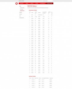

Bitte sehr, aber meiner Meinung nach sind die Werte spitze und verändern sich, wie gesagt, auch nicht wenn die Störung auftritt.

Ja Werte sind in meinen Augen wirklich gut. Ich kratze im up gerade mal bei den 41. Modulation ist zur zeit 64 QAM im UP bei dir auch gut. Bei mir hatten sie letztes Jahr andauernd von 16 auf 64 gesprungen hatte aber dennoch keine Abbrüche.

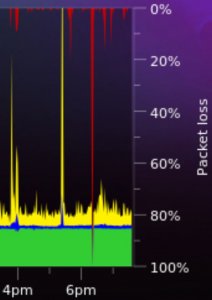

Meine Abende sehen in letzter Zeit immer so aus:

Wie bei mir am Tag recht flach alles und ab 16 Uhr wird es unruhig. Ab 1 Uhr ist wieder Entspannung angesagt. Also ist scheinbar auch wie in meinen Segment viel los. Die gelben Spikes sind normal bei der Vodafone Station die habe ich mit der Fritzbox nicht.
die Dops sind wahrscheinlich genau das wo du Probleme mit den Internet hast. Ob das nur am Modulationswechsel liegt glaub ich fast nicht. Ich hab nämlich auch ab und zu sowas und meine Modulation ändert sich nicht.

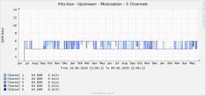

Wenn dein Anschluss gestört ist, also wenn Verbindungen hängen und Gespräche unverständlich werden, dann solltest du eine Störungsmeldung bei Vodafone aufgeben. Der Wechsel der Upstream Modulation kann ein Symptom für ein Leitungsproblem sein oder die Folge eines Leitungsproblems, aber an und für sich ist ein Wechsel oder auch permanent 16QAM erstmal kein Anzeichen für ein Problem. Ich habe seit Jahr und Tag eine ständig wechselnde Modulation, und mein Internet läuft trotzdem absolut sauber und performant (ich bin da sehr pingelig):

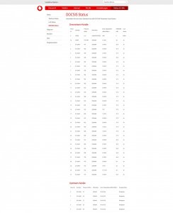

So Techniker war da und hat bisschen am perfekten Anschluss gepegelt. Nun ist der OFDM auf +5, was meiner Meinung nach fast schon zu hoch ist, oder? Alle anderen Werte sind in der Norm, aber mit größerer Schräglage.
Mehr kann er nicht machen, bei mir sei alles in Ordnung. Eine Nachbarin hatte noch etwas ins Netz gestrahlt, die hat er mit einem Upstream-Filter ruhig gestellt (alter Echostar Receiver fürs TV).
Noch in seiner Anwesenheit immer wieder Upstream SNR im roten Bereich (sah es rot auf seinem Handy) und Wechsel zwischen QAM64 zu QAM16.
Das Ende vom Lied: Techniker war nett und sehr bemüht (er konnte nicht mehr machen). Es ist eine NE3, aber Vodafone glaubt das nicht. Also ausser Trinkgeld für den guten Mann nichts passiert.
Eure Einschätzung zu dem neuen OFDM Pegel von +5 interessiert mich. Auch gerne mal über alle neuen Werte gucken (Anhang, Werte ohne Störer).
Danke euch.

Danke Dir @Andreas1969 , gut das es viele erfahrene Leute wie Dich hier gibt. Anderen Werte auch ok, oder ist die Schräglage im Downstream sehr arg? Vor Technikerbesuch war das nicht so.

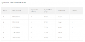

Problem: Das passiert in schlechten Zeiten ab 20 uhr bis 23 uhr (immer so rund 3 Stunden lang).
