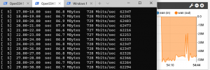

Ich habe vor kurzem endlich (nach gefühlt 3 Monaten Wartezeit) meinen CableMAX 1Gbps / 50Mbps Tarif freigeschaltet bekommen. Auf diese Odysee möchte ich aber garnicht eingehen; beim Einrichten und testen des Netzwerks ist mir aufgefallen, dass der Speedtest von Vodafone bei der Messung zum Modem konstant eine Leistung von 500Mbps+ Upload anzeigt. Zuerst wollte ich das auf einen Anzeigefehler schieben, aber ein iperf3 aus meinem lokalen Netzwerk via UDP (!) bringt ähnliche Ergebnisse ... (via TCP wird die Bandbreite korrekt auf max 54Mbps beschränkt.)
Ich bin etwas verwirrt und ein klein bisschen überrascht. Will mich auch nicht wirklich beklagen, aber könnt Ihr für ein wenig Aufklärung sorgen?
Angehängt sind ein paar visuelle Beispiele, die von dem letzten Test gemacht wurden.

Dein erstes Bild (iperf) kann man nicht beurteilen, weil daraus nicht hervorgeht, zwischen welchen Systemen diese Messung durchgeführt worden ist.
Dein zweites Bild (speedtest) besagt, dass die Internetverbindung im download 1 GBit Durchsatz erreicht, also vom Testserver im Internet bis zu deinem docsis Modem. Das ist auch das Maximum, das dein Tarif hergibt. Vom Docsis Modem zu dem PC, auf dem du den Speedtest im Browser ausgeführt hast, ist hingegen nur ein Datendurchsatz mit der Hälfte zu erreichen gewesen. Du hast also ein Geschwindigkeitsproblem innerhalb deines Netzes zuhause. Die Internetverbindung auf Vodafone-Seite hingegen ist perfekt.

Die pfSense zeigt doch korrekt 50 MBits Upload. Der Modemtest misst nur den Downstream.

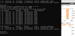

Vielen Dank für deine Antwort. Ich möchte bitten meinen laschen Umgang mit relevanten Informationen zu entschuldigen! Es handelt sich bei dem gezeigten iperf3 Log um einen Transfer via UDP vom Server (speedtest.dcsix.net) zu einem Client in meinem lokalen Netzwerk.

Folgend nochmal ein kleiner aktueller Mitschnitt für die gleiche Richtung:
# iperf3 -c speedtest.dcsix.net -p 30000 -u -b 1G
Connecting to host speedtest.dcsix.net, port 30000
[ 5] local 10.0.30.105 port 42204 connected to 83.246.47.226 port 30000
[ ID] Interval Transfer Bitrate Total Datagrams
[ 5] 0.00-1.00 sec 78.0 MBytes 654 Mbits/sec 56001
[ 5] 1.00-2.00 sec 79.9 MBytes 670 Mbits/sec 57379
[ 5] 2.00-3.00 sec 79.2 MBytes 665 Mbits/sec 56910
[ 5] 3.00-4.00 sec 80.0 MBytes 671 Mbits/sec 57432
[ 5] 4.00-5.00 sec 79.9 MBytes 670 Mbits/sec 57383
[ 5] 5.00-6.00 sec 79.5 MBytes 667 Mbits/sec 57108
[ 5] 6.00-7.00 sec 79.9 MBytes 670 Mbits/sec 57396
[ 5] 7.00-8.00 sec 79.8 MBytes 669 Mbits/sec 57294
[ 5] 8.00-9.00 sec 79.9 MBytes 670 Mbits/sec 57365
[ 5] 9.00-10.00 sec 79.8 MBytes 669 Mbits/sec 57298
[ ID] Interval Transfer Bitrate Jitter Lost/Total Datagrams
[ 5] 0.00-10.00 sec 796 MBytes 668 Mbits/sec 0.000 ms 0/571566 (0%) sender
[ 5] 0.00-10.00 sec 24.9 MBytes 20.9 Mbits/sec 0.586 ms 449632/467524 (96%) receiver
iperf Done.

Davon mal ab sind solche Uploadraten schon rein technisch garnicht möglich.
  • Vodafone CableMAX: Upload von 700+ Mbits via UDP? Beitrag #7
Wichtig bei iperf3 im UDP-Modus ist zudem die Empfängerseite. Dein Rechner schickt erst mal die Pakete so schnell raus wie er kann – ob die dann tatsächlich über die Leitung/Kabelmodem gehen, ist eine andere Baustelle.
