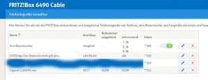

Ist das dann hier möglich:

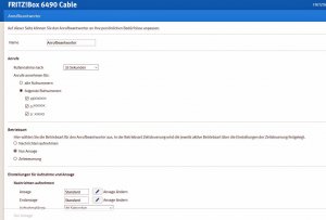

Alle 3 Telefonnummern sind abgehakt - was soll ich ändern und wie? Sorry, aber kann es sein, dass es nicht möglich ist, beide Nummern für 1 Telefon einzurichten?

Nicht den Anrufbeantworter wählen, sondern das Endgerät welches konfiguriert werden soll und dann dort alle drei Nummern anhaken (so wie es jetzt beim AB auch ist).

Es hat geklappt und eigentlich ganz logisch, dass die entsprechende Einstellung beim Endgerät erfolgen muss, so wie in Antwort 7 geschrieben. Manchmal sieht man halt den Wald vor lauter ...........:)😀
