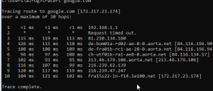

"Ping google.com" liefert mir ca. 110 ms. (12 Uhr, mittags, eigentlich keine Stoßzeit? LAN/Ethernet, kein WLAN)
Sind 10 ms pings nicht optimal? Oder ist das nur für DSL Anschlüsse?

Der Ping hat erstmal nichts mit dem Tarif zu tun, dass sind Eigenschaften deiner Leitung bzw. des Segmentes / Netzes. Hier sollten 20-25ms zu einem Ziel in Deutschland normal sein. Bei google.com pingst Du in die USA. Das dürfte den hohen Wert erklären.

zu google.com dürfte der ping nicht so hoch sein, könntest mal den ein tracert google.com machen und den output zeigen ?

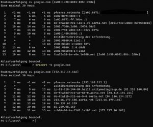

Jo ist jetzt bei ca. 13ms. War aber vor 3 Stunden bei 110ms, hab beide Commandofenster noch bei mir offen. Ping muss ich genauer analysieren vllt schreib ich mal nen script und programmier nen graph der die schwankungen mir darstellt irgendwann.
der erste ping war vor einigen minuten, der andere von grad eben
das tracert hat bestimmt so 15 sek insgesamt gedauert (von grad eben)
