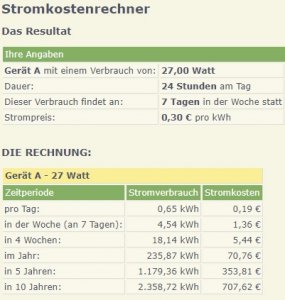

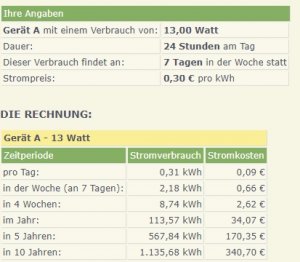

Alte Kühlschränke -etc.. hier die rechnung zu den 13W vom Kabel Router bei 30 cent pro kW/h

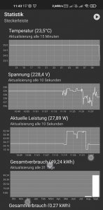

hab grad emal getestet die 6591 bei mir mit Wlan (2/5g) plus dect (smarthome) und 3 lan geräten (pc - pi3 - TV) liegt bei 15W wennich alles von der fritte abziehe und den pi austöpsel bin ich bei 13W
gesamt verbrauch wenn alles an der steckerleiste angeklemmt ist liegt bei 27W (TV - Pi - Satbox - TV) gemessen im standby
das Gehört für mich schon zum allgemeinen Grundrauschen im stromverbrauch da verbraucht meint PC im jahr schon mehr..
