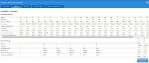

Servus zusammen
Hab der Fritzbox mal ein neues Kabel gegönnt --> https://www.amazon.de/gp/product/B07SHDX1TW/
sind die werte nun eher schlechter oder besser geworden? ich blick da nicht durch..
Alt: alt_Kabel_werte2.jpg
Neu: NEU_kabel_werte.jpg
edit: ich hab 1stunde das internet normal benutzt bevor ich den screenshot gemacht habe!

Sehe da nicht viel Unterschied. Die 10€ hättest Du besser für ein leckeres Mittagessen investiert :)
Wenn Du die MSE (SNR/MER) Werte nicht näher Richtung 40 bekommst, nimmt sich das nichts zu vorher.
  • Neues Kabel - Neue Werte Beitrag #3
Große Unterschiede sieht man da nicht -
bei 770 MHz kommt mit dem neuen Kabel etwas mehr Pegel an 0,6 dB alt, 2,1 dB neu, MSE ist gleich geblieben (35,8 dB)
bei 586 MHz ist die Tendenz uneinheitlich Pegel -1,9 dB alt, -35,8 dB neu, MSE alt -35,8 dB neu -35,1 dB
Liegt aber alles mehr oder weniger in der Messungenauigkeit ...
Der Pegel bei 770 MHz ist mit dem neuen Kabel deutlich höher - das wäre ggfs. ein Hinweis darauf, dass man potentiell mit dem neuen Kabel weniger Probleme mit dem darüberliegenden DOCSIS 3.1 Bereich bekommen wird.
Ist bei Dir im Segment noch kein OFDM-Kanal aufgeschaltet - die Werte für den Kanal wären sicherlich interessant ...

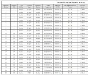

was ist ein OFDM-Kanal und wo sehe ich das ob da einer aufgeschlatet ist?

Wenn Du auf der Übersicht nur "EuroDOCSIS 3.0 Kanäle" hast, dann hast Du noch kein DOCSIS 3.1 (OFDM) Kanal. Ist zB in meiner Übersicht die letzte Zeile. Erst mit so nem Kanal wird der Gigabit Tarif buchbar.

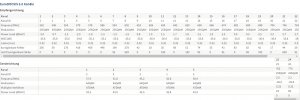

edit: hier die Kabel werte nach 12std betrieb mit dem neuen Kabel
