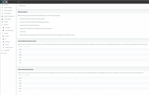

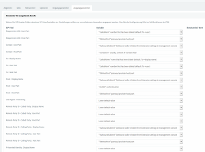

Also wenn du nicht zwingend am Asterisken festhalten möchtest, dann kannst du dir auch eine 3CX auf dem Raspi installieren. Für Privatanwender kostenlos und sie funktioniert am UM Anschluss. Musste allerdings in der advanced Konfig was in den SIP Headern ändern. Hängen nun 7 Telefone dran. Wobei 3 keine Gespräche nach außen führen dürfen, eines über ein Site2Site VPN verbunden ist und eines sporadisch sich über SSLVPN einklinkt.

@benifs mich hat das Lizenzthema auch sehr verwirrt und ich war lange nicht sicher, was nach Ablauf der kostenlosen Testzeit passieren wird. Im Endeffekt passiert aber genau nichts. Man kann wohl in der kostenlosen Version keinen Mailserver eintragen. Über Umwege jedoch schon, wenn du die Konfig exportierst, editierst und dann wieder einspielst.
Ich müsste mich nun sehr täuschen aber Warteschleifen, Anrufberichte und Rufmitschnitte sind schon möglich. Auch das Webinterface ist vollkommen ok.
Probiers einfach mal aus.
Edit: Ich nutze intern zweistellige Rufnummern 00-99, allerdings keine Amtsholung. Wenn die Nummer 0162-1234567 angerufen werden soll, kann diese ganz normal gewählt werden. Ebenso kann ich die interne Rufnummer 01 auch ohne Umwege direkt ansprechen. Die Anlage versucht erst ab der 3. Stelle die Wahl nach extern. Externe Rufnummern mit nur 2 Stellen existieren nicht. Mit 3 jedoch schon. (Das schöne Dorfleben. ;))
