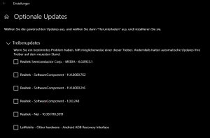

Hatte selbst auch etwas Geschwindigkeitsprobleme an meinem PC über LAN (WLAN war so schnell wie erwartet)- Bei mir lag es aber am Realtek onboard LAN Treiber. Je nach Version (LAN-Chip) werden da ggf. verschiedene Versionen angeboten. Mein Windows Update bietet mir diverse optionale Updates ein. Bei mir hat dann einer, der optionalen Treiber geholen. Zuerst hatte ich Kabel bzw. Fritzbox / Switch in Verdacht.
