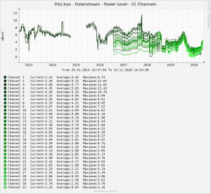

Die Werte variieren in Abhängigkeit des Zustands der Leitung, und soweit ich das sehe auch der Jahreszeit (je wärmer die Außentemperatur, desto niedriger der Powerlevel).
So sieht das in den vergangenen Jahren an meinem Anschluss aus.
Das einzige Mal, dass hier die Leitung neu eingepegelt wurde, war zur Installation 2012 und bei einem Umbau der Anlage Anfang 2019 (da, wo sich die Frequenzverteilung verengt hat). Sämtliche anderen Pegel-Änderungen sind "von draußen" bzw. vor 2017 abhängig von der Frequenz, mit der sich die Fritzbox jeweils eingewählt hat. Bei nur 4 Kanälen hatte die damalige FB 6360 bei Neueinwahl oft ganz andere Frequenzen erhalten und entsprechend andere Powerlevel.
Heute verbindet sich die FB 6591 mit 31 Kanälen und belegt immer das gesamte Frequenzspektrum, so dass das homogener aussieht.
In all den Jahren war meine Leitung nahezu immer perfekt, und wenn sie für ein paar Wochen mal nicht perfekt war, dann hatte das keine Entsprechung in der Powerlevel-Grafik.
