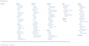

Nein, voip ist zumindest bei mir (Hessen) völlig frei konfigurierbar. Das einzige, was bei den gestellten Fritzboxen deaktiviert ist, ist das dvb-c streaming (was du ohnehin nicht nutzt) und die Möglichkeit, einen Mobilfunk-Stick als alternative Internetverbindung zu nutzen. Der VF-Hotspot geht auf Fritzboxen ohnehin nicht, der wird hingegen von Connect Box oder Vodafone Station aufgespannt. Wobei ich allerdings nicht verstehe, wieso du den und WLAN generell ablehnst. Das ist heutzutage Stand der Technik, vor allem um Mobilgeräte anzubinden.
Das hier sind die Sachen in meiner gestellten FB 6591, die alle gehen:
