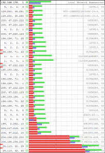

Komisch hab mal dieses das Tool heute bei mir mal laufen lassen und muss sagen das unitymedia besser von der Performance ist wie claudfare
  • Provider DNS nutzen oder nicht? Beitrag #34
Surprise Surprise, der DNS des Providers innerhalb seines AS ist schneller als der Cloudflare DNS der in einem anderen AS läuft :D
  • Provider DNS nutzen oder nicht? Beitrag #35
Ist ja alles eh nur noch Auslaufmodell, bis DNS over HTTPS überall aufgezwungen wird ...
Die Provider mit ihren DNS-Servern scheinen sich ein Zubrot mit dem Datenschatz, den die DNS-Anfragen ihrer Kunden bedeuten zu verdienen. Sie opponieren jedenfalls gegen DNS over HTTPS ...
  • Provider DNS nutzen oder nicht? Beitrag #36
Irgendwie freut es mich, wie das Tool die so hochgelobten Google und Cloudflare dns etwas entzaubert. Es verdeutlicht die realen Gegebenheiten, die manch einer aus den Augen verliert, wenn er unbedingt einen externen DNS Server verwenden will ohne zu wissen warum.
Es hat schon seinen Grund, wieso man vorzugsweise den DNS Server verwenden sollte, den der eigene Internetprovider zur Verfügung stellt. Der ist nunmal "am nächsten" dran am eigenen Anschluss. Er kann sogar performanter sein als ein lokal selbstbetriebener DNS Server, der zwar gecachte Abfragen superschnell liefert, aber bei nicht gecachten Daten die rekursive DNS Abfrage über die WAN Strecke durchführen muss, die mit ihren oftmals 2-3 einzelnen Abfragen dann deutlich länger als die direkt am Backbone sitzenden Provider-DNS benötigt.
Andererseits bewegen sich die Unterschiede der 10-20 performantesten Server im einstelligen Millisekundenbereich. Das ist nicht unbedingt etwas, was einen deutlich hemmt. Da sind die heutigen Antwortzeiten der ganzen dynamisch zusammengebastelten Webseiten viel zu hoch.

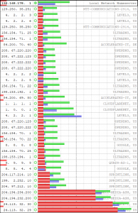

So sieht das mit den von dns.watch aus:
Noch vor Cloudflare und Google.
  • Provider DNS nutzen oder nicht? Beitrag #39
ist das jetzt gut oder schlecht? ich werd aus der grafik nicht schlau
  • Provider DNS nutzen oder nicht? Beitrag #40
Die Grafik zeigt die schnellsten DNS an. Also hier, an meinem Anschluss, kann bei Dir anders aussehen.
  • Provider DNS nutzen oder nicht? Beitrag #41
da macht sich dns.watch garnicht so schlecht oder sehe ich das falsch?
  • Provider DNS nutzen oder nicht? Beitrag #42
Sieht gut aus, siehst Du richtig.
