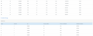

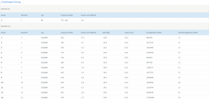

nach den Wartungsarbeiten am 19.11.2020 habe ich viel mehr "korrigierbare" und "nicht korrigierbare Fehler".
Die "nicht korrigierbaren Fehler" lagen eig. immer auf 0.
Laut Hotline sind die Wartungsarbeiten im System noch nicht als erledigt markiert.
Gehen die Werte trotzdem noch?
Leitung läuft aber sonst stabil.

  • Werte nach Wartungsarbeiten Beitrag #2
Nur eine Vermutung: Vielleicht ist man beim ersten Einsatz nicht fertig geworden, und hat das deshalb nur provisorisch wieder betriebsfähig gemacht ...
  • Werte nach Wartungsarbeiten Beitrag #3
jap, abwarten. gab im forum schon einige Fälle, wo sich leute nach wartungsarbeiten hier meldeten, dass ihr Anschluss vermehrt fehler geworfen hat im vergleich zu vorher. Sich dann aber erneut meldeten nach ein paar tagen, dass wieder alles okay sei. lass Die Jungs und Mädels mal ihre Arbeit machen und gib ihnen noch ein paar Tage ^^

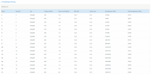

Welche Werte sind top für.....
3.1 Down Power Level
3.1 Up Power Level
3.0 Power Level und MSE
In welcher Range sollten die sich befinden, damit man sagen kann, dass man einen guten Anschluss hat?

  • Werte nach Wartungsarbeiten Beitrag #5
Die Tabelle wurde schon x-mal gepostet und verlinkt. Hab sie mir der Einfachheit halber auch irgendwann mal abgespeichert. Da werden alle Deine Fragen beantwortet.
Und der 3.1 Upload?
