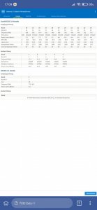

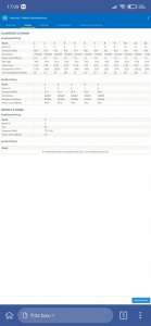

letzte Woche habe ich die FB 6591 erhalten und bin in den 500er Tarif gewechselt.
Nun wollte ich gerne von Euch wissen, ob die Werte in der Fritzbox in Ordnung sind.
Die Leitung läuft soweit stabil ohne Abbrüche, wollte aber dennoch wissen ob Verbesserungspotential herrscht.
Dankeschön bereits für die Hilfe!

solang die leitung einwandfrei läuft würde ich sie nicht anfassen. never change a running system. Das gilft vorallem bei nem HFC netz.
Es sind ein paar unkorregierbare auf der Leitung, aber da die nur zweistellig sind, nicht weiter tragisch, wenn auch unschön.

Einerseits hast du Recht und irgendwer hat sowas hier schonmal geschrieben. Andererseits schnappt sich das Modem dennoch nur jene Codewörter die für es selbst bestimmt sind.
Die unkorregierbar angezeigten sind durchaus für dein Modem unkorregierbar, nur müssen sie nicht automatisch sofort einen merklich negativen Einfluss auf die Leitung haben.
Aber sie beschreiben dennoch eindeutig den qualitativen Zustand deiner Leitung.

Solange die Fehler nicht stetig in starkem Maße ansteigen, würd ich mir keine Sorgen machen. Es gibt unzählige mögliche Quellen, wo die Fehler herkommen können. Je weiter du vom Node weg wohnst, desto wahrscheinlicher ist es, dass die Signalqualität irgendwie auf dem Weg zu dir beeinträchtigt wird.

wie schon gesagt, die unkorregierbaren sind in deinem Fall im zweistelligen bereich. Da wirst du höchstwahrscheinlich keinerlei beeinträchtigungen spüren und da sie wohl auch nicht innerhalb kürzester zeit hochschnellen (in den 5 oder 6stelligen bereich) dürfte auch keine größere Störung vorhanden sein.
Vodafone wird in dem fall nichts unternehmen, sofern du keine sichtbare Störung hast. Wenn du selber versiert im Umgang mit der HF technik bist, könntest du die verkabelung checken. Liegt das Kabel gut in der Dose auf, ist die schirmung überall optimal anliegend, sind keine anschlüsse irgendwo lose. Manchmal ist auch einfach nur eines der beiden kabel am HÜP nicht bombenfest usw.
Wie Robbe schon sagte, das kann viele ursachen haben
