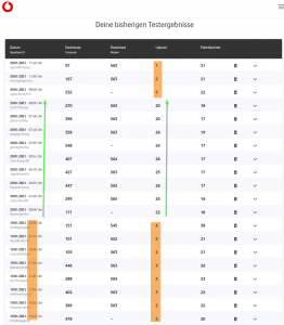

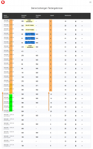

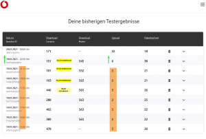

Hallo, dasselbe Problem bei mir. Ich habe das nun zwei Tage verfolgt. Man erkennt exakt, wie die Upload-Leitung ab 8:00 Uhr bis zum späten Abend in den Keller geht.
Bei Video-Konferenzen kommt es zwischendurch zu Störungen.
Mein Tarif umfasst 25 Mbit/s Upload.
Der freundliche Mensch im Support sagte, es liege an meiner Technik. Das ist falsch. Ich hatte einen Techniker angefordert. Der sich nicht gemeldet hat.
Irgendeine Idee, was man noch tun kann?
