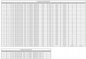

Das segment hier geht eh langsam den Bach rutner. Als vor 20 tagen die Wartungarbeiten wegen dem d3.1 upstream war, sah das Segment hier noch so aus
mittlerweile ist man hier froh, wenn der ofdm die 30dB hält, im Moment sinds aber wieder affige 18dB.
Der Modemspeedtest bestätigt auch, dass der OFDM nich wirklich arbeitet.
ich hab der firma sogar schon kaputte Straßenhardware hier im Segment , aber die interessiert das nicht und streitet sogar ab, dass es ihre sei. xD
*edit* nu isser ganz weg xD
