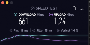

  • Vodafone, massive Probleme mit Upload Beitrag #57
And the winner is....
  • Vodafone, massive Probleme mit Upload Beitrag #58
In einer normalen Welt müsste Vodafone so etwas mit Scham erfüllen und ein Rudel an Techniker schicken, um diese technische Peinlichkeit aus der Welt zu räumen und wenigstens ein klitzekleines bisschen von dem Marketing Geschwurbel umzusetzen.
