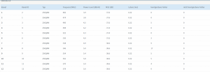

Allerdings zeigt der erste Hop, direkt nach der Fritzbox, bereits einen im Sekundentakt schwankenden Ping an. Schwankungen liegen im Bereich von 20 - 100 ms. Im Durchschnitt 50ms.
Im Anhang ist ein Beispiel PingPlott und die Kanalwerte der Fritzbox.

Angesichts der sehr niedrigen korrigierbaren und ganz fehlenden nicht korrigierbaren Fehler kann man davon ausgehen, dass die reine Kabel-TV Verbindung ok ist.

Die Leitung (docsis) wiederum scheint auch in Ordnung zu sein. Die Fehlerzähler und Leitungsqualität sieht ok aus. Der Upstream läuft mit 16QAM statt mit dem maximalen 64QAM, das deutet auf eine nicht optimale Verbindung hin, aber das ist segmentglobal und Probleme damit würden sich wenn, dann mit einem verringerten Datendurchsatz bemerkbar machen aber nicht mit den Symptomen, die du beschreibst.
