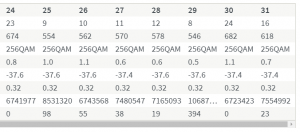

Hey, wie hast du das hinbekommen mit dem Tausch der 6591? Ich habe es schon mehrmals versucht über die Hotline oder Techniker die vor Ort waren aber keiner wollte mir eine neue auf Verdacht geben.
Würdest du sagen bei mir könnte auch ein Problem bestehen mit der 6591? Bin jetzt 500Stunden verbunden und man kann die Zahlen teilweise schon nicht mehr lesen weil sie so lang sind.

Dann versuch die Box doch nicht auf Verdacht zu tauschen, sondern als tatsächlich defekt. Stromstecker ziehen, defekte Box melden und eine neue zugeschickt bekommen.
Schlimmstenfalls musst du dann ein paar Tage ohne Internet auskommen. Bestenfalls steckst du dein Modem nach Versandbestätigung der neuen Box wieder an und kannst das Internet wieder nutzen bis die neue Box da ist. Das jemand im Hintergrund kontrolliert halte ich für unwahrscheinlich.
Ob die alte "defekte" Box direkt ausgetragen wird und damit nicht mehr funktionieren kann, das weiß ich allerdings nicht.
Wenn du nicht komplett ohne Internet dastehen willst, kannst du auch einfach in unregelmäßigen Abständen den Stromstecker ziehen und die Box dann als defekt melden. Dann sollte man anhand der Daten die Ausfälle erkennen und dir Ersatz zukommen lassen.

Ich hatte die Fehler ja Millionenfach in den unkorrigierbaren! Auch das habe ich nur gesagt, mehr brauchte ich auch nicht. Ok und dann noch gesagt das jetzt schon häufiger die Box tot war als ich nach Hause kam. Also nix mehr keine Leuchte ging mehr, da half nur Stecker ziehen und wieder rein , dann lief sie mal wieder ne Woche. Und die Millionen an Fehlern waren nach ner Stunde wieder da . Darauf wurde die Box getauscht und einen Tag später war die neue da
