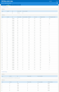

Sowohl mit der alten FRITZ!Box als auch jetzt mit der neuen hatte/habe ich im Upstream nur 16QAM als Modulation, nicht 64QAM. Die Werte sehen wie folgt aus:

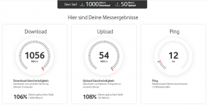

Seit dem 20. Januar habe ich das Problem, dass die Upload-Geschwindigkeit vor allem tagsüber und insbesondere zwischen 18 und 22 Uhr stark eingeschränkt ist: statt 50 Mbit/s sind es oft nur 7-10, wenn ich Glück habe 20-25. Jetzt nachts um Mitternacht ist alles in Ordnung:
Jetzt habe in der Vodafone Community gelesen, dass die Werte für Power Level (dBmV) bei ca. 41 liegen sollten und meine sind alle darunter. Als ich das letzte Mal mit einem Techniker gesprochen habe, war 36-47 dBmV die Norm. Hat sich das geändert? Müsste ich einen Techniker beauftragen oder sind die Werte in Ordnung? Ebenfalls interessant finde ich, dass ein Kollege aus Gondelsheim bereits DOCSIS 3.1 in Senderichtung hat. Wird das jetzt nach und nach eingeführt?

Da Du so genau die Primetime nennst, in welcher Dein Problem auftritt, ist ein Problem mit den Leitungswerten ja eher unwahrscheinlich. Wenn das so genau nachvollziehbar tagsüber und besonders zwischen 18 und 22 Uhr ist, ist das naheliegendste eine Überlastung des Segments. Das gibt es aktuell an zig stellen und solange es Corona gibt wird Vodafone hier auch nicht viel machen. Denn mit Corona hat man eine super Ausrede wieso das so ist und wieso das ja auch danach wieder weggehen sollte.
